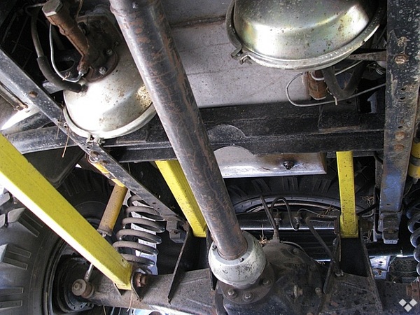

Задний мост на рычагах от SitVit

Исходя из всего вышесказанного, прошу совета по переделке передней подвески. Может кто что лучше подскажет?
Сейчас готовы только заготовки. Хотели завтра начинать уже ставить. Выглядит так:
Тяги продольные такие-же как я поставил назад. А-образный рычаг крепится к передней части рамы, почти возле бампера. Передние кронштейны А-образного рычага опущены ниже рамы на 4 см. (так получается проще), но не выходят за низ бампера. На мост А-образный рычаг крепится посередине моста (редуктор там смещен, а на заднем мосту стоит посередине). Пружины по две на каждую сторону тоже так как сзади, только разнесены на 20 см. больше друг от друга. На каждый поворотный кулак (шарнир), сверху, где крышечка стоит крепится стойка с пружиной под 45 градусов, а другим концом через опорный подшипник крепится к кронштейну на раме.

думаю что два продольных рычага и панар будут проще. и кс тати на счет труб подумай. передние рычаги большую нагрузку будут воспринимать. используй потолче трубу с толщиной стенки большой. тонкая внутри как мне кажется лишняя

LAV76 писал(а):думаю что два продольных рычага и панар будут проще.
Нет, продольных рычага тогда нужно 4 шт. Основные, и два дополнительных к верхним точкам на чулке, так как иначе мост будет проворачиваться. А панара убирает только боковые смещения (поперечные).
Вот фото подвески котлеты с мостами ГАЗ-66 именно с тягой панара. Там 4 тяги.

LAV76 писал(а):думаю что два продольных рычага и панар будут проще. и кс тати на счет труб подумай. передние рычаги большую нагрузку будут воспринимать. используй потолче трубу с толщиной стенки большой. тонкая внутри как мне кажется лишняя
На счет трубы согласен полностью. Сзади у меня стоит труба с толщиной стенки 4 мм. А в нее вставлена труба с толщиной стенки 3 мм. Получается ооочень мощно.

а та что на твоем фото это пятирычажная я думаю это слишком для газ-66. собственно можно и унимоговскую схему замутить. там восе один рычаг дышло и один панар

LAV76 писал(а):так вот
Это принцип как на УАЗе Патриоте стоит. Только рычаг более навороченый.

LAV76 писал(а):а та что на твоем фото это пятирычажная я думаю это слишком для газ-66. собственно можно и унимоговскую схему замутить. там восе один рычаг дышло и один панар
С двумя продольными рычагами считаю не очень надежной переднюю подвеску для ГАЗ-66. При компоновке с А-образным рычагом на раму нагрузка передается в 4-х точках, а при двурычажной подвеске с панара только на 2-е точки. Я как-то недавно прыгая с отвесного обрывчика в 1.5 метра в лужу более метра глубиной на скорости 70 км. ч., после успешного приземления (точнее приводнения) подумал о точках крепления передней подвески, и думаю в этом случае их лучше четыре чем две.

да рычаг а-ля патрит крузак патрол и прочее. твой а будет все равно ловить только реактивный и боковой. от прыжка с отвесного обрыва он не спасет.
хотя часа идея задом наперед А-рычага забавная.

LAV76 писал(а):да рычаг а-ля патрит крузак патрол и прочее. твой а будет все равно ловить только реактивный и боковой. от прыжка с отвесного обрыва он не спасет.
Думаю спасет. Он ведь будет стоять по ходу машины. Крепление к раме перед мостом. Поэтому будет работать на растяжение. А реактивные тяги на сжатие. Им будет попроще удар держать с А-образкой. Кроме того А-образный рычаг будет зашит металлом. Поэтому выступит и защитой и лыжей и водоразделителем :-)
