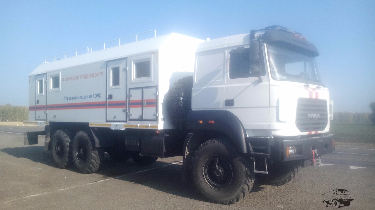

у нашего урала двиг ямз рядный 536, кпп zf 10ступ, раздатка М, возд. тормоза и бескапотная кабина.
www.sever66.ru

- Сообщения: 7108
- Благодарил (а): 54 раза
- Поблагодарили: 62 раза
Передаточные числа раздаточной коробки
вот вагон )
Максимальная сколько ?
- comandor
- Сообщения: 3515
- Откуда: Смоленск
х.з. до сотки рахгоняли, дальше страшно

- comandor
- Сообщения: 3515
- Откуда: Смоленск
кунг длинна 9 метров
