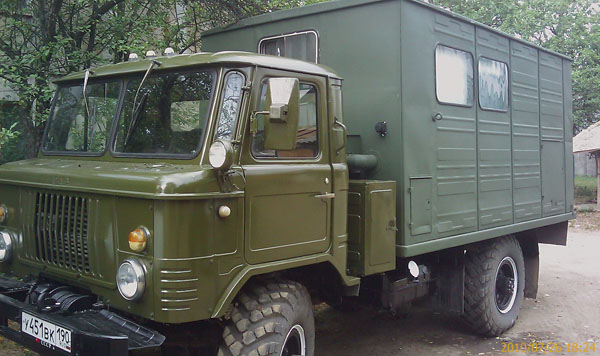

Что-то работа, поездки выбили меня из внедорожной колеи
Да и машина что-то начала капризничать ... то перед майскими заглох на МКАДе, оказалось немного отвернулась крышка бензонасоса, потом почти на заправке заблокировались передние колеса из за того что свелись колодки, то стартер не крутил.
НО сейчас нашел нормального мастера и покрасил машину. Думаю готов к поездкам
