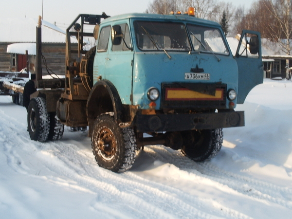

Камаз 4х4 для кемпера наверно поинтересней чем Урал.. Урал 4х4 вообще машина немножко странная.. Для ценителей - вот еще Маз-509 4х4, тоже можно с Ифой сравнить
http://irkutsk.spec.drom.ru/prodam-maz- ... 35414.html Продажа 170 т.р.
http://www.youtube.com/watch?v=WZ63x4fsQGc Видео
