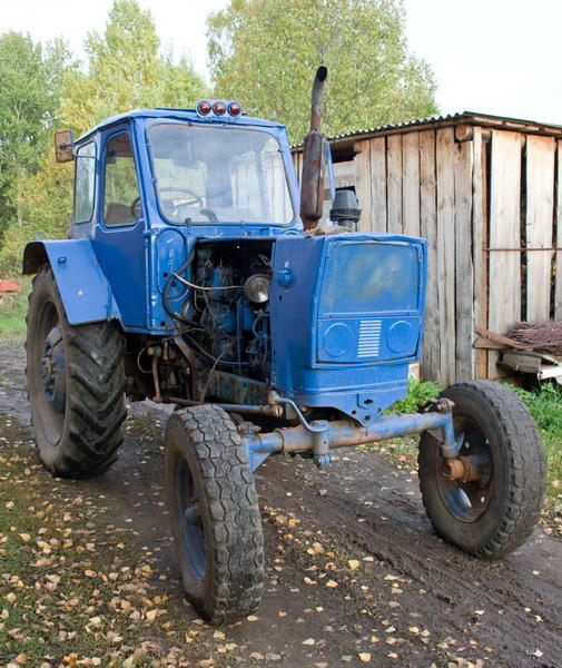

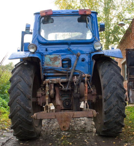

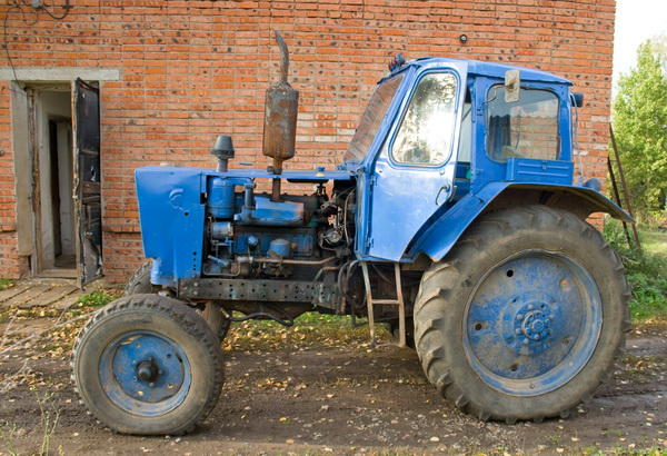

Здравствуйте господа ЮМЗ-исты!
Вот и я стал владельцем этого трактора. Взял у человека, который не совсем вовремя обслуживал, но держал вроде в сохранности узлы (не все правда).
Минус - моторное масло чернущее, маслофильтр забитый, центрифуга не работала. Заменил на обычное диз. масло, по 40рублей за литр, на заправке продают. (кстати, его надо менять раз в 250 моточасов, по книге). С новым маслом давление 3+, на горячем 2+, на самых низких оборотах и горячем 2-. Электрики вообще нет, продётся восстанавливать. Но там судя по схеме, всё электрооборудование заключается в световых приборах. ну не велика беда. Резина вся лысая и в радиальных трещинах кое- где.
Плюсы - присущи любому трактору - проходимость. наездился за день километров 12. По глине и грязи. Где задние колёса буксуют (резина то почти ноль), включал блокировку - тут же выходил. Лужи и колеи хоть 30-40см - теперь не проблема! Осень прошла, дороги в лесах жуть, а на тракторе хоть бы что. Одно болотце на дороге встретил, шириной в 5-6 колёсных колей, столько путей наделали потому что это дорожное болотце все объезжают (уазики и др.) - проехал по самой безнадежной колее даже для грузового транспорта наверное - ну вышел как зашел - даже педалью газа не работал
Как на автомате выставил 800 или 1000 оборотов, вторую врубил, идёт и идёт, блокировку только пяткой держал. Нивоводы рядом лагерь разбили, т.к. дальше проехать не могут - откуда я выехал, только тяжело вздохнули в след
Заводится с пускача, но я лучше с наката научился, удобнее, чем дёргать пускач.
Вопросы появились.
1. Кто ставил на такие агрегаты резину 38R-16,9" ? Дорогая, более 20т.р. за новую покрышку.. Как она на старом диске от 38R-15,5" Ф-2АД? ( хотя всё равно наверное придётся ставить 38R-15,5" Ф-2АД, она стоит ~13т.р и есть в магазинах)
2. Видео по разбартовке таких колес на ютубе не нашел, может кто даст ссылку, если есть такое видео?
3. Если захочу пошире поставить колесо вперед, например 11,2R-20, как оно на родном диске? Там стандартная резина уж очень узка, хотелось бы пошире.
4. Кто переделывал маслофильтр, есть ли в этом необходимость на обычный, мембранный, современный. Центрифуга уж очень примитивно. И наверное не эффективно.
5. 3 красных огонька на крыше - это ошибка прежних владельцев? Вроде же жёлтые должны стоять? Т.к. за красные фонари впереди по ПДД - лишение прав только так.
6. Генератор думаю слабоват, кто то усиливал ли более мощным генератором? Что за марка подходит тогда, если без больших переделок. Хочу вперед фары помощнее поставить, на передок + на крышу. 2 фары основные - на ближний и дальний, и на крыше будет линейка прямоугольных фар + фароискатель + на заднюю часть две сущ. фары подключу.
7. Багажника не хватает, едешь например с бензопилой + канистрой - в кабине сильно мешаются, если кто то делал багажник для подобных вещей, напишите, или фото приложите
Телега будет, но может кто то бардачки приделывает.

Это ещё не лысая резина. Вот у меня на 55-ке... (ЛТЗ 55) кхм...
А бортируется просто - через край лопатками. Задние так вообще легко, только надо от борта внутрь сдвигать, чтоб проваливалось в выемку центральную, тогда противоположный край легко перетаскивается наружу.
Спасибо Славон, понятно. С резиной тогда может и подожду ещё годик.
Кабина у тебя старого образца - совсем маленькая, там не повернуться.
Ну не знаю, на кабину я не жаловался в тексте. + в кабине седушка как на двоих, только что втрём ехали в кабине (друг с подругой, подруга на коленях друга
), с закрытыми дверями - дискомфорт вообще не ощущал, только педаль сцепления ноги пассажиров перекрывали. Это в Т40 маленькая кабина, а тут "кабинище"
