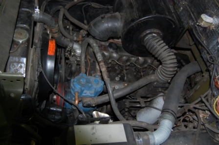

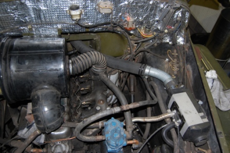

Поставил на 131, FE6 вместе с кпп(ниссан-дизель) не турбовый 6.9л 180л.с.рядная шестерка Б.У. контрактный, надежнейший и без проблемный мотор.
Немного пролетел с КПП, с БУшкой такое бывает, 5ти ступая попалась, с третьей трогается(пустой) а на пятой 65км.ч, но это решаемо.

Интересно. А цена вопроса какова? И фотки глянуть бы- как он под капотом?

С какой модели Ниссана? И тоже хотелось бы фотки увидеть.
Re: Дизель на 131-й

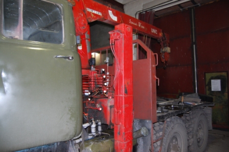

По ценнику, как договоритесь, приобретал 2шт на востоке вместе с МКПП и отбором мощности под крановую установку.
Re: Дизель на 131-й

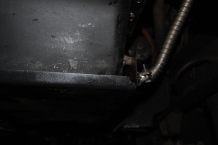

Выхлоп сухого фена выведен под масляный поддон, очень удобно зимой, а она у нас длинная и холодная

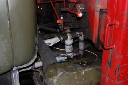

Первая фота подогреватель диз топлива электрич.

Ниссан-Дизель, 5ти тонник, очень распространённый грузовик от ДВ до Урала, часто встречаются с крановыми установками, в народе "ВОРОВАЙКА"
