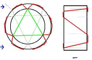

одну цепь можно вообще без обработки сплести саму с собой на сдутом колесе и болтом стянуть концы
примерно по такой схеме
красным обозначены "дорожные" участки цепи
зеленым "натяжные" участки цепи
толстые линии видимые....
возить с собой на ГАЗ66 две запаски снаряженные цепями - если стало совсем невмоготу - ставить на передние колеса запаски и в путь

Герман, на жигулях люди так и делают. А на 66м кандыбать 100-килограммовую запаску дело не из благодарных...
А цепь одевается за 5 минут каждая. Можно просто в щели в дисках просовывать пластинку а к цепочке (каждой из лесенок) приварить шпильки. Пропихиваем шпильки в пластинку, на барашки и готово дело. Выехать поможет, но для езды по снегу этого мало.

а у меня на дисках нету дырочек
сварка не у всех есть, а пару болтиков найти не проблема
а в этой конструкции металлообработка вся состоит в том чтобы отрезать цепь один раз нужной длины
все соединения сами собой держутся без крепления
кроме одного болта который скрепляет концы цепи-
это просто один кусок цепи обвязанный вокруг колеса и концы скреплены
натяжение достигается при накачивании колеса
не обязательно треугольниками плести лучше будет более часто - но тогда и длина цепи и ее цена будут больше
