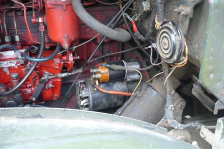

стартёр у меня оказался 24в. после долгих раздумий поменял лампочки с 12 на 24. из плюсов у меня дворники пневматические и (ручные) , манометр масляный не электро. нужно переделывать моторчик печки.(при подаче 24в пытается взлететь).
непонятно как механизаторы заводили одним акб на 100а.ч. зил.

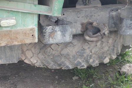

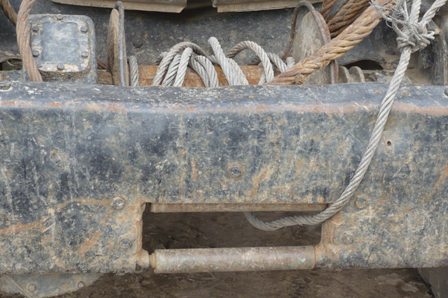

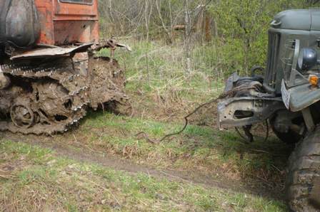

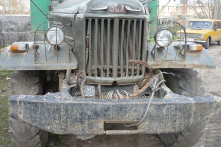

выражаю благодарность ДОМЬЕ. теперь у меня трос от брдм и 20 метровый удлинитель.
фото того что сейчас на лебёдке.
запаска. не самый удачный вариант крепления.

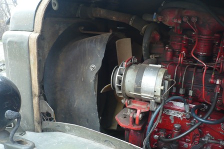

Вопросы:
1. Задняя опора, как я понимаю, штатная (колокол-то родной получается) + переходная плита к движку, а вот передняя как сделана?
2. Родной-ли поддон? В смысле непеределанный? Потому как слышал что передний мост может мешать...

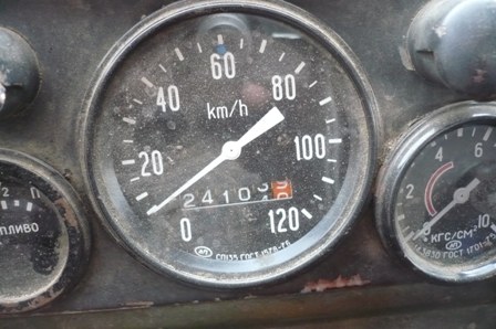

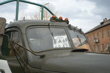

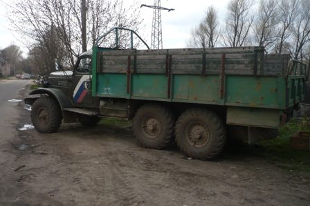

сегодня поставил на учёт. писал объяснение почему не поставил на учёт в установленные сроки. на удивление всё прошло гладко и не долго.
фото.

GoRiK поддон у меня родной.

Прошу прощения за назойливость:
GoRiK писал(а):Вопросы:

Сообщение жарник »
GoRiK что ты хочешь ? ещё фоток опор двигателя?

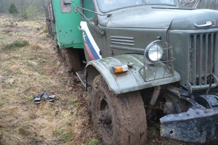

Сообщение жарник »

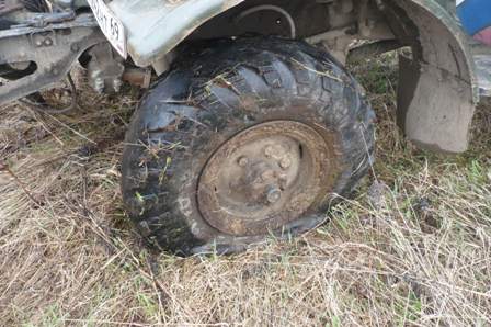

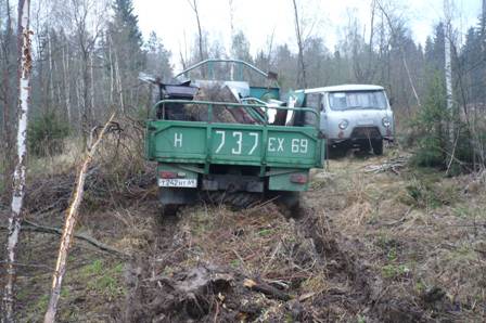

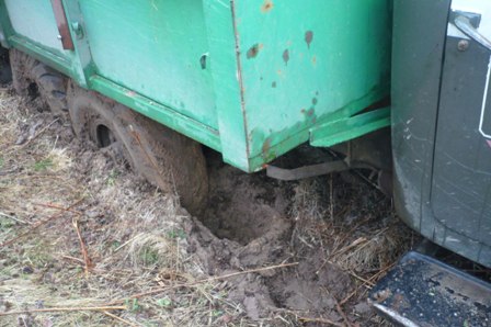

вот и первая засада. полетел стартёр, трос намотали мимо барабана( нужно будет продолжить занятия практические с супругой), прокололи колесо.

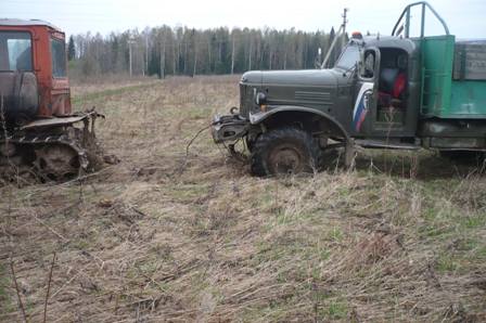

Сообщение жарник »
ну как же без трактора... почему то мысль о мтз 80-82 не возникла.

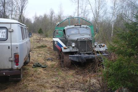

Сообщение жарник »

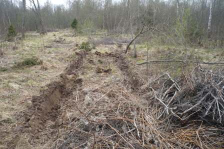

ещё фото. машина ночь простояла в лесу. всю ночь меня мучили кошмары как толпа местных аборигенов разбирает и сжигает ЗИЛ.

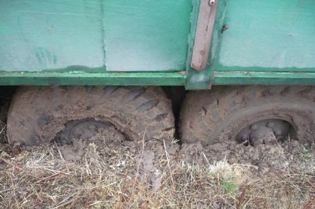

Сообщение жарник »
фото. сколько я потом времени потратил на замену колеса ! 70 % раствор уксусной кислоты хорошо заменяет в полевых условиях ВД- 40.

Сообщение GoRiK »
жарник писал(а):GoRiK что ты хочешь ? ещё фоток опор двигателя?
Ну в принципе да... ПОподробнее...)))

Сообщение GoRiK »
жарник писал(а):сколько я потом времени потратил на замену колеса!
У тебя колёсные гайки закисли? Диск-то вроде с кольцами - разбирается без проблем.
А уксус - это дело. Хорошо работает.
