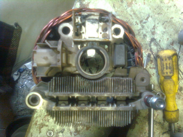

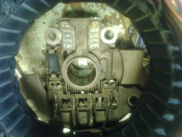

Разобрал генератор, а там диодный мост с 8 диодами, как подключить РР, кто может скиньте схему.
Вот фото,
старый РР расковыряли
						Вот фото,
