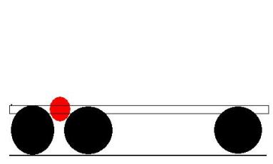

не знаю как тормоза у зила устроены - не будет ли работа с одним колесом влиять на все остальные - вживлять
"транзисторы"
или "диоды" в тромозные магистрали лучше не надо - систему притормаживаня если и делать то отдельно от основной.
как на жигулях ручник дергает те же колодки но отдельно от гидропривода.
тут выше уже про эксцентрики было.
или на заднюю тележку между двух колес сверху присобачить колесо от оки - и его тормозить

Поправьте, если ошибаюсь, но, по-моему, у ЗИЛа стояночный тормоз имеет привод на КПП. К тому же потенциал простой электронной схемы (это же не ПБС, даже контроллер использовать не придётся, чистая электроника; и реализация её параллельно основной тормозной системе, Герман) много выше, чем отдельных ручников... колесо от ОКИ на сцепку - извините, технологически абсурдно... Однако, пока кто-то не возьмётся за реализацию, разговор будет на уровне предположений... Мне, к сожалению, попробовать не на чем. Владельцы 131-х, выскажите своё мнение...
