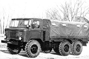

Опачки! Так это, по всему выходит, что я при реализации задуманного на выходе получу Газ-34?..
Интересно, интересно!!! Правда, двигло родное остаётся...
Относительно шасси, то там, как-то так сказано, что на штатных, мол, колёсах от 66-го...
Да и расстояние между задними, визуально, значительно больше, чем тут
Хочу скрестить свой Зил-157 и Газ-66...
Симпатичный должен получиться дом на пасеку!

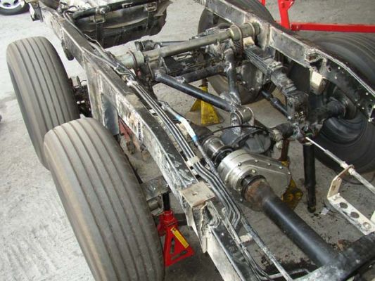

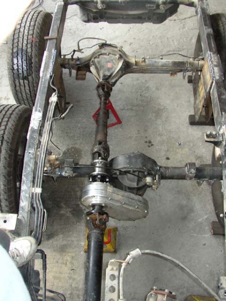

Можно применить такую конструкцию

Долго рассматривал, но, если честно, так и не понял, если рессоры с серьгами, то зачем А-образные рычаги? Да ещё к тому же, явно, с сайлент-блоками на мостах (имхо), вместо шаровых?
Остался вопрос по редукторам: от чего? Явно разные...
Ответов, скорее всего, не будет?!.

Мне менять так радикально подвеску, смысла нет. С мостами вся прелесть в том, что бы шишиговские с блокировками втулить. Но мосты - это в самую последнюю очередь. Ищу кабину поцелее, да подешевле. А после перерегистрации мосты вкатятся без претензий со стороны гайцев.

Речь о том, что хочу на 157-ой поставить кабину 66-го, втулить редуктора 66-го и на увеличенное пространство за кабиной увеличенный КУНГ 2-х секционный. А тут вдруг смотрю, что такая компановка на Газе уже давно была реализована и имела название Газ-34. Похоже идея, всё-таки витает в воздухе. Надобно заводчанам пересмотреть асортиментик! :)

ЗилОк157 писал(а):смотрю, что такая компановка на Газе уже давно была реализована и имела название Газ-34
Дак скорее единичный экземпляр :(

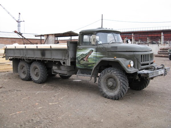

От какого камаза???товарищ не по девкам ездить и не дальняки мочить собирается......дорого это!...а ещё лучше всё это дело поставить на шасси 131го!зачем старинная ходовка 157го?можно удлиннить, взять 2 рамы от 131го передок от одной телегу от другой части...можно и 3х комнатный кунг соорудить!попробую фото вставить,один маньяк по 157мым,поставил кабину 131го и удлиннил раму. :D
