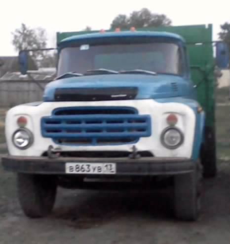

Сообщение lapaev »
мой зил.извинюсь за качество я только учусь!!!
