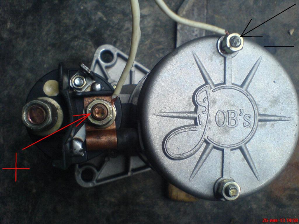

Всем привет!
Не откажите в подсказке.
Купил стартер, хочу проверить от аккумулятора(движок в ремонте).
Но чёта не крутит.
На фото подключение. Правильно?
Kardan
Сообщения: 48
Зарегистрирован: 01 ноя 2009, 18:14
Откуда: Украина, Хмельницький
Re: Стартер на двигатель от МТЗ-80.
Сообщение Kardan »
Бухой хирург писал(а):Всем привет!
Но чёта не крутит.
да, правильно, если включать на прямую без втягущиво
Но чёта не крутит.
Это что китайский Jobs ?
Чешского Magneton не было?
Но чёта не крутит.
Литва...у меня через 11 мес. в таком рассыпался бендикс (привод стартера)

Бухой хирург писал(а):Продавцы уверяют -Литва.
или Кетай?
такая же Литва как и Fenox Белоруссия и Кострома Мотордеталь Россия
все это китайцы штампуют
Бухой хирург
Сообщения: 19
Зарегистрирован: 25 июл 2012, 12:50
Откуда: Крым
Сообщение Бухой хирург »
Крутит от толстого кабеля.
От того провода только втягивающее срабатывает.
Никода б сам не догодался.
