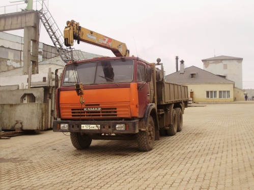

Сообщение камазюник »
вот мой 8-ми тонник(5320),удлинённый до 53212Изображение

Благодарю! Про делитель тоже думал - удобно с ним. Кардан 53215, я думаю, как раз придется - тележку надо переносить на 1 м примерно. Машина будет борт с КМУ, установку хочу сзади поставить, но надо. чтоб кузов был не менее 6, 35 -6,40 м. внутренней длины (под 63-ю пустотку) Делитель ставить -это же раздатку надо переносить, кардан передний другой ставить, длиннее, но он нужен,т.к в планах прицеп.

сзади кран чем хорош-намного удобней при разгрузке погрузке,на все четыре стороны легко,ну и конечно с прицепом только так.минус-это длина кузова страдает,задний борт уже не откроешь...опять же назад нужен европеец складной типа хиаб,чтоб стрела не меikal.ru/i151/1110/c3/7d92b615b6ad.jpg[/img][/url].
