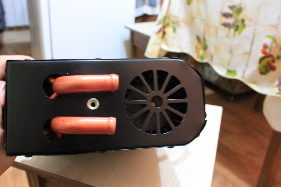

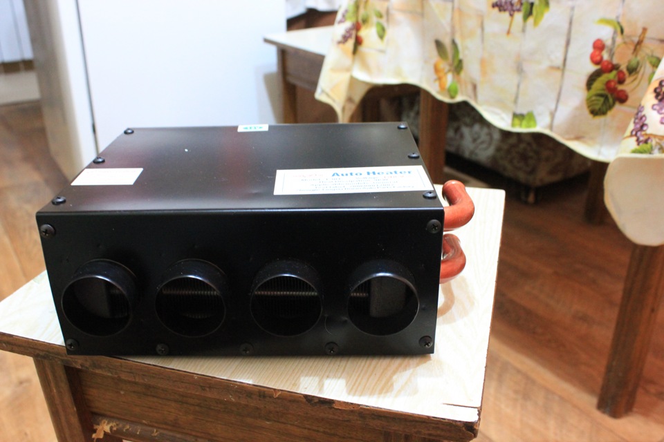

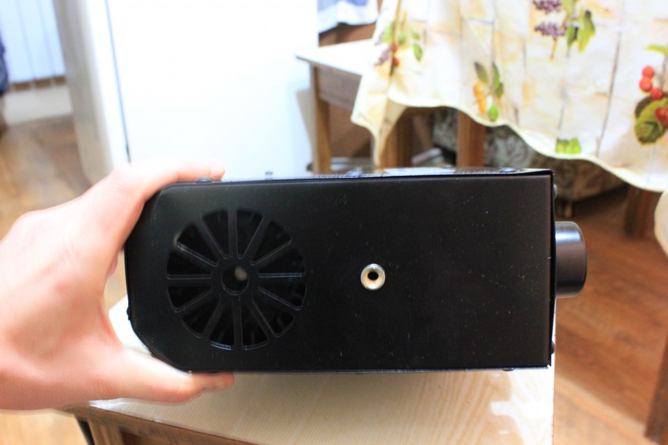

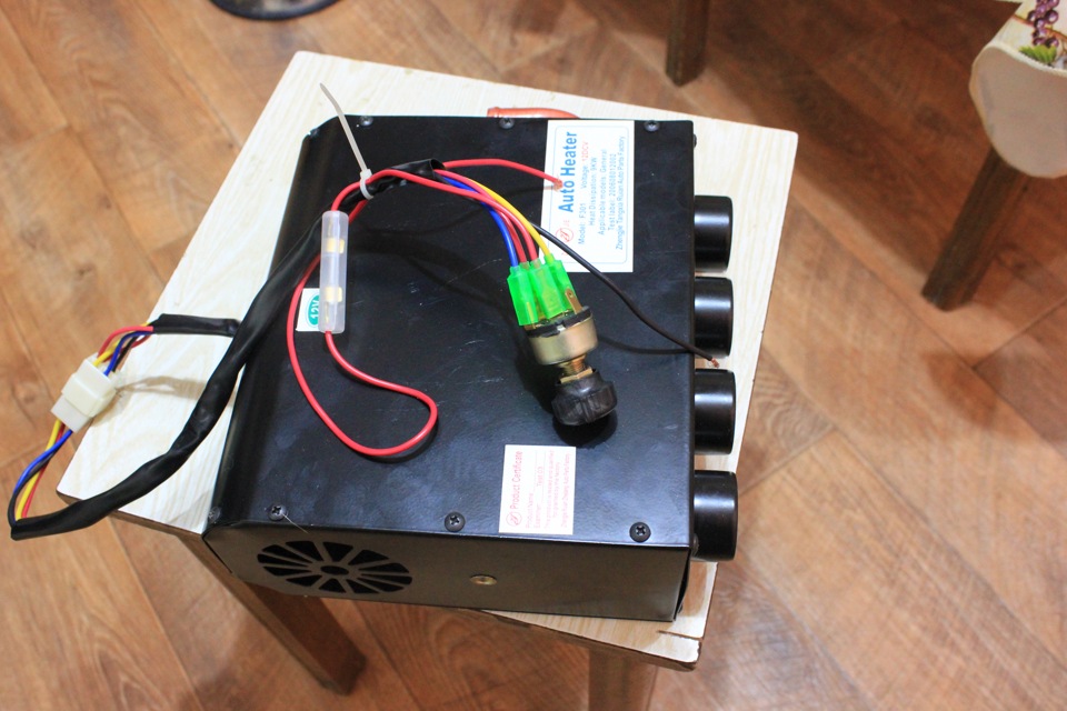

Мне вот понравился правда китайский,может кто подскажет где такой купить

Это настоящая чина. У нас таких валом в запчастях. Есть побольше, есть поменьше. Греет зверски - через 5 минут в трусах из кабины выскочишь... Переключатель на 2 режима. Не стал такую ставить - у меня в кабине и без того тепло...
