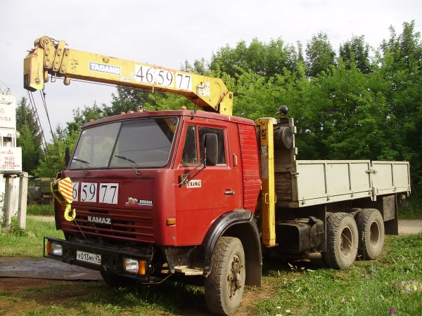

Ведмедь писал(а):Автомобиль: Камаз-5320, 1992 г.в, кабина со спальником, КПП 15, двигатель камаз-740, ГУР 4310, борт, установлена крановая установка TADANO Z 304, высокие аутриггеры, стрела 10 м., вес самой установки около тонны, стоит сразу за кабиной. Резина на 281*508 вся, передняя новая, передние рессоры новые, 17 листов. Условия работы -город, пригород (до 50 км, редко - до 100 км.), грузы 5-10 т., дорожные условия -асфальт 90%, 10%- грунтовки и вообще просто поле (эти 10% есть почти всегда, при подъезде к объекту или на объекте) Есть желание поставить двигатель ЯМЗ, т.к. камазовского он в разы надежнее, а сезон время дОрого, простои крайне нежелательны.
Вариант первый - ЯМЗ -238 М2-2 , 240 л.с., вроде всем хорош и доступен, но тяжел,(1100 кг) а передняя ось и так уже нагружена из-за крана- может зарываться перед будет и еще какие-то последствия негативные возможны? :shock:
Второй рассматриваемый вариант - ЯМЗ-236 НЕ, V6, турбонаддув, 230 л.с., ок. 900 кг., расход помене чем у 238, вроде бы вообще самое оно, но блин проблема - б/у не найти, новый стоит дороже, чем я камаз купил, т.е. окупится лет через ...цать - где можно поискать б/у (с документами и без)? :-o
у знакомого 55111-самосвал по докум.210 л.с.сделан из 54112:кабина-спальник,ямз-238(240лс),кпп 236 5 ст.,резина 280*508,редуктора 50 зуб,нарощеные борта-нормально ходит,если совсем не насиловать,расход конечно не менее 40,а так не жалуется

Восьмерка точно отпадает, больше склоняюсть к ЯМЗ-236 М2-2 с КПП-15 КАМАЗ

Привет, ПризраК! Картер переходной я уже нашел где взять, цена ок. 12 т.р., 50 тр за картер - это смело :-o - , а уж насколько ЯМЗ-236 надежнее камазовского мотора, я думаю, рассказывать никому не надо. 10 тонн возить его хватит, тянет лучше, греется меньше. Не, с мотором для себя я принципиально решил, вот соберу долги и займусь воплощением. А моторист есть, друг мой, большой спец, но че-то не хочу я в этот мотор деньги вкладывать. Пока ходит, и ладно, а поставлю ЯМЗ - этот продам в сборе. КПП оставить хочу 15-ую потому, что мазовской она понадежней будет, опять же и передач 10 шт. :D

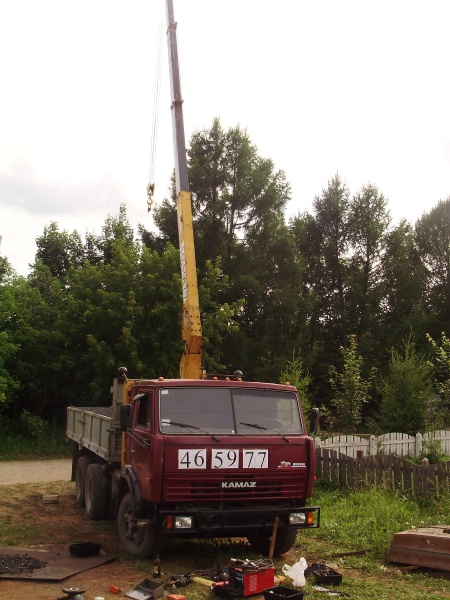

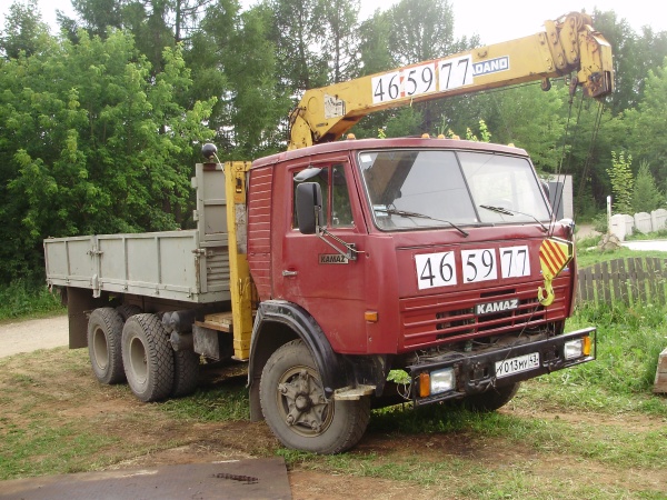

А вот и он!
