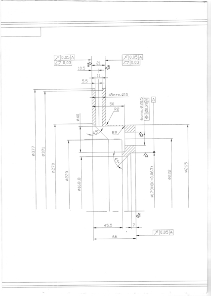

выкладываю чертежи
ok

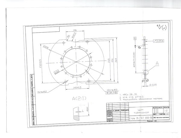

Re: дисковые тормоза
Сообщение виталян »
шлю
ok
Сообщение виталян »
опорный диск
ok

SitVit
Сообщения: 176
Зарегистрирован: 10 авг 2008, 01:34
Откуда: Украина, г. Кировоград
Сообщение SitVit »
виталян писал(а):шлю
С опорным диском понятно, а вот сам тормозной диск? То что на первом чертеже - это полная картина, или нет? Чертеж можно на завод отдавать?

виталян
Сообщения: 872
Откуда: бишкек
Поблагодарили: 21 раз
Сообщение виталян »
на чертеже не полная картинка а половинка со всеми размерами но на завод отдавать можно если грамотные специалисты
