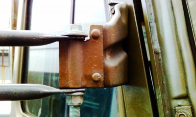

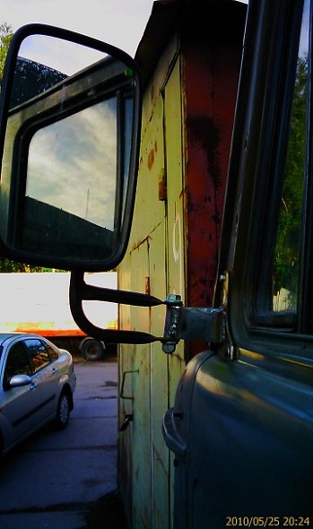

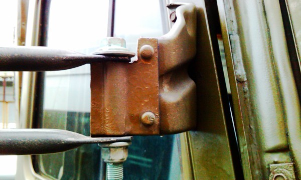

сегодня сделали зеркала! купил кронштейны (трубки) для Газели, зеркала V4 и поставил на старое крепление шишиги на другие более толстые болты. единственное что пришлось сделать это отрезать 1см метала от шишиговского крепежа, чтобы трубки подошли! по возможности выложу фото!

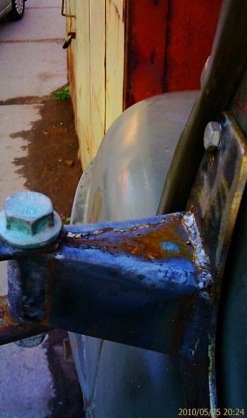

Re: боковые зеркала
Сообщение jelezo »
выкладываю фотки, что получилось
я принадлежу к тому поколению, которое вручную поля в тетрадях чертило
Re: боковые зеркала
А не высоковато ли зеркало повесили?
jelezo
Сообщения: 53
Зарегистрирован: 10 окт 2009, 21:43
Откуда: Москва, САО
Re: боковые зеркала
Сообщение jelezo »
Монах80 писал(а):А не высоковато ли зеркало повесили?
да нет! норм! левое обычное, правое сфера, т.к. в обычное был обзор небольшой!

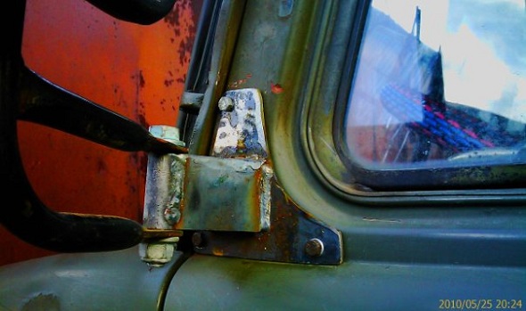

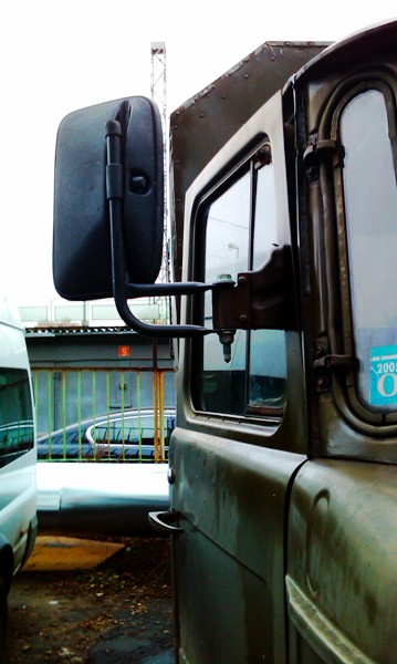

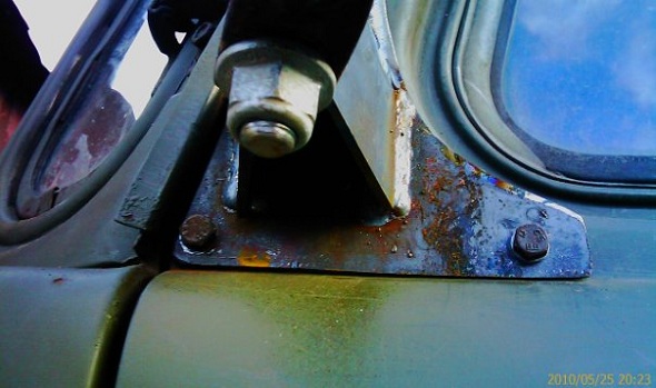

сделали новые крепления боковых зеркал! (фото)
Сообщения: 2897
Благодарил (а): 310 раз
Re: боковые зеркала
Вот этот вариант как-то по надежней смотрится, чем первый на старый крепеж.
KurAnVi
Сообщения: 752
Откуда: м.о.шатурский р-н
Re: боковые зеркала
Сообщение KurAnVi »
ВеАн59 писал(а):Вот этот вариант как-то по надежней смотрится, чем первый на старый крепеж.
лес покажет...

Опыт ломания пластмассовых зеркал: В лесу оторвало ушки крепления зеркала- зерекало крепилось на самодельные ушки, а не на штатную дырку в корпусе зеркала, так обзор лучше получается. Привинтил в лесу саморезом. Сломало самодельный кронштейн зеркала- металлический. Варил я, сварка непровар- ну бывает, даже я иногда брак допускаю :) . Зеркало с трубками упало на землю, не разбилось. Подобрал, в ближайшей деревне переварил. А сломалось бы- в любых автозапчастях такие зеркала есть. Кстати, от удара, сломавшего зеркала, помяло и дверь- на замену...

Смотрится не плохо, но на трассе я думаю будет сильно трясти и все в них поплывет,а если в лесу забудешь сложить лес это сделает за тебя.Я заводские из дверей вырывал с корнем,а они поменьше и по жёстче будут.
