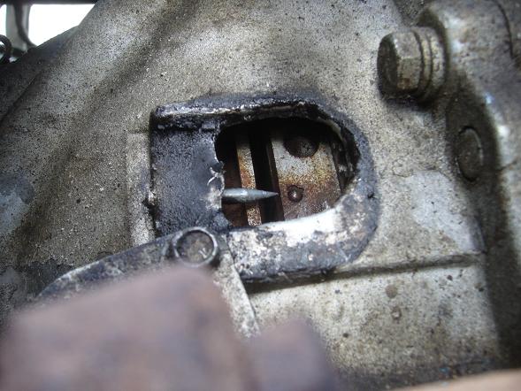

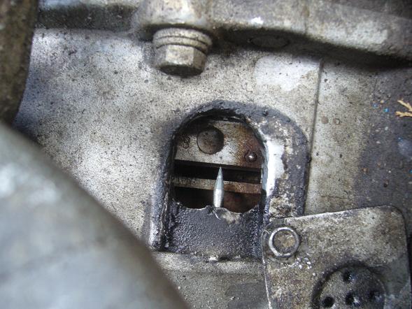

это то все понятно! Тоже так делаю :D но хочется срельнуть стробоскопом, что бы для общего развития понять что да как.
Метка то где? Посмотри пожалуйста у себя :wink: а я завтра свои метки зафотаю и выложу.

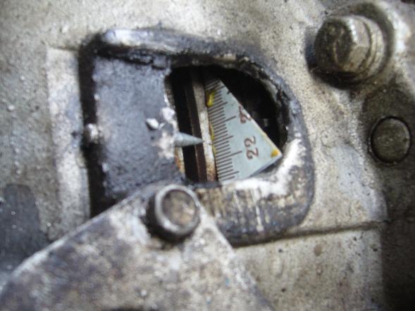

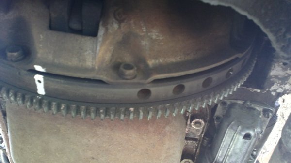

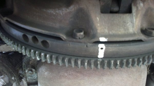

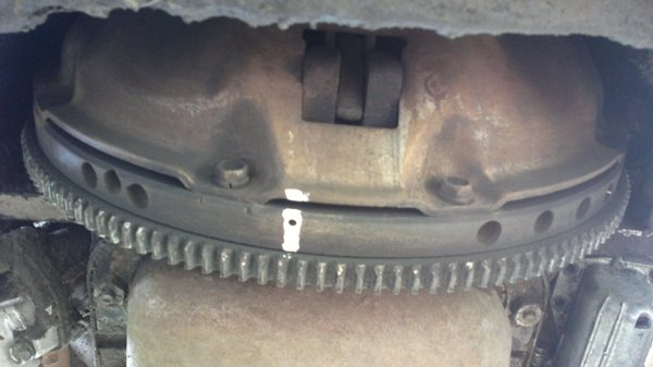

и где эти 4е градуса?
p.s. белым отмечена ВМТ

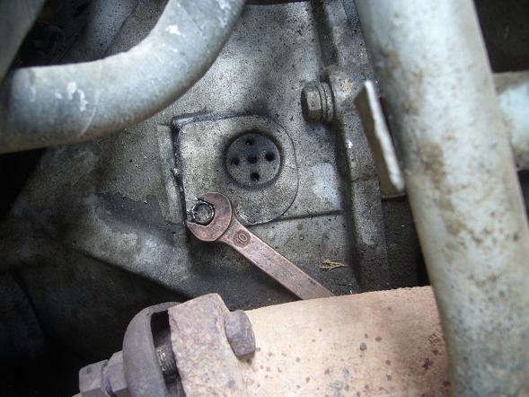

AlexiS писал(а):и где эти 4е градуса?
ВМТ должна быть сверху в специальном лючке, ключик на 10. Там "прибита" стрелка на картере, а на маховике запрессован шарик. Рядом с шариком по обе стороны нанесены риски, которые соответствуют каждая 1* оборота колен.вала. Некоторые риски подписаны - 2, 4, 8. Если эти все моменты утеряны, то гнездо должно остаться при любом раскладе, расстояние между рисками 3мм. Выставляем, наносим метки, смотрим на распределитель, крутим, настраиваем.

Про лючок в курсе), просто снизу зафотал, чтобы весь маховик был виден.
Наверное дело в том, что все эти метки у меня утеряны. Теперь я знаю сколько это в мм :D на днях про мерю, отмечу и стрельну сторбоскопом!

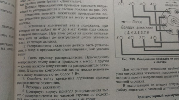

А в книжке написано: Установить коленвал в положение, при котором он ПЕРЕЙДЕТ ВМТ на 4 град, .... указатель против риски 4 ПОСЛЕ шарика в маховике.
Вот как тут понимать? Не доходя 4 град до ВМТ или после ВМТ 4 град. По моему тут однозначно написано, что совмещать красные метки внутри трамблера нужно когда колен вал пройдет ВМТ первого цилиндра на 4 град. В букваре по газ 53-12 тоже самое. А вот в книге про Садко, написано "не доходя 4 град"

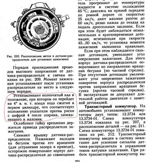

Во всех книгах написано, что коленчатый вал необходимо установить в положение , при котором он ПЕРЕЙДЕТ В.М.Т. на 4 град, .... что соответствует положению указателя против риски с цифрой 4 ПОСЛЕ шарика в маховике. (т.е. 4 риска после шарика впрессованный в маховик).
Но в этой книге не так…
Дальше еще запутанней (для меня), на маховике идет вроде бы 6 рисок потом цифра «8» потом четыре риски потом цифра «2» и так в каждую сторону от шарика. Риски с цифрой четыре нет…
Если при выставлении зажигания руководствоваться просто 4 риской ПОСЛЕ шарика в маховике то машина откровенно не едет.
Если выставить между цифрами 8 и 2 и далее по книге то машина едет заметно лучше, на первой передаче с выключенным переднем мостом с места с пробуксовкой стартует.
Прошу Вас разъясните мне от чего нужно отталкиваться от 4 риски от шарика или от риски с цифрой «4» и где должна быть риска до шарика или после ……..

Что б не плутать. Книжка от Аргокниги правильная. Зажигание нужно устанавливать ДО шарика те до
ВМТ первого цилиндра. Саму ВМТ можно проверить по 1 цилиндру выкрутив свечу и любым штыречком например отверткой,удобней вдвоем, и спец прибором.
По маховику в линейных единицах 1 градус соответствует примерно 3мм расстояния. На 92 бензине зажигание устанавливают 6-9 градусов до ВМТ( уже писали). Удобно пользоваться стробоскопом.
Со стоковым двигателем 66 не поражает драйвом и едет немного хуже полностью загруженной буханки с 2.5 л двигателем.Особо тяжело дается переход с 3 на 4 передачу.

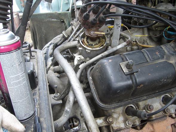

ВМТ первого, шарик в маховике, риска на шкиве... поднимаем крышку трамблера и видим что бегунок направлен на 6-й. ага!!! повернем на 180 градусов и делов - то!!! Но при манипуляциях с трамблером, обнаруживаем полную убитость привода трамблера. ну раз полезли - поменяем..
Итак:
Заменено:
карбюратор
трамблер
свечи
провода
привод трамблера
результат - нормально не заводится, чихает, хлопки в глушитель.. трясется, колбасит, воняет бензином
пошел пятый день..... результат тот же....
те странички книги по ремонту машины на которых описана установка зажигания - могу пересказать ночью, если разбудят... :shock:
Буду признателен за любые советы...
