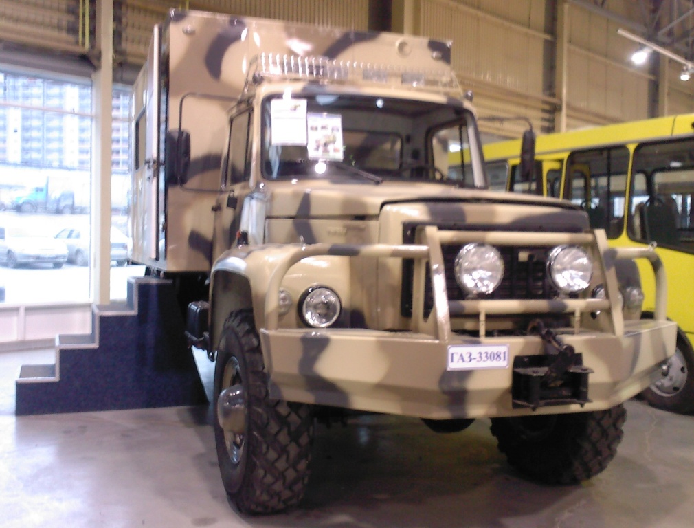

Вот сфоткал как-то в автосалоне.В кунге ништяки всякие для охотников.

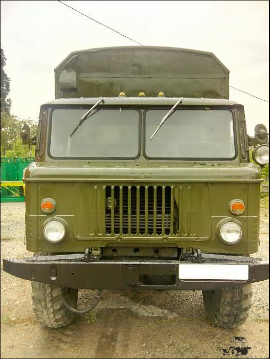

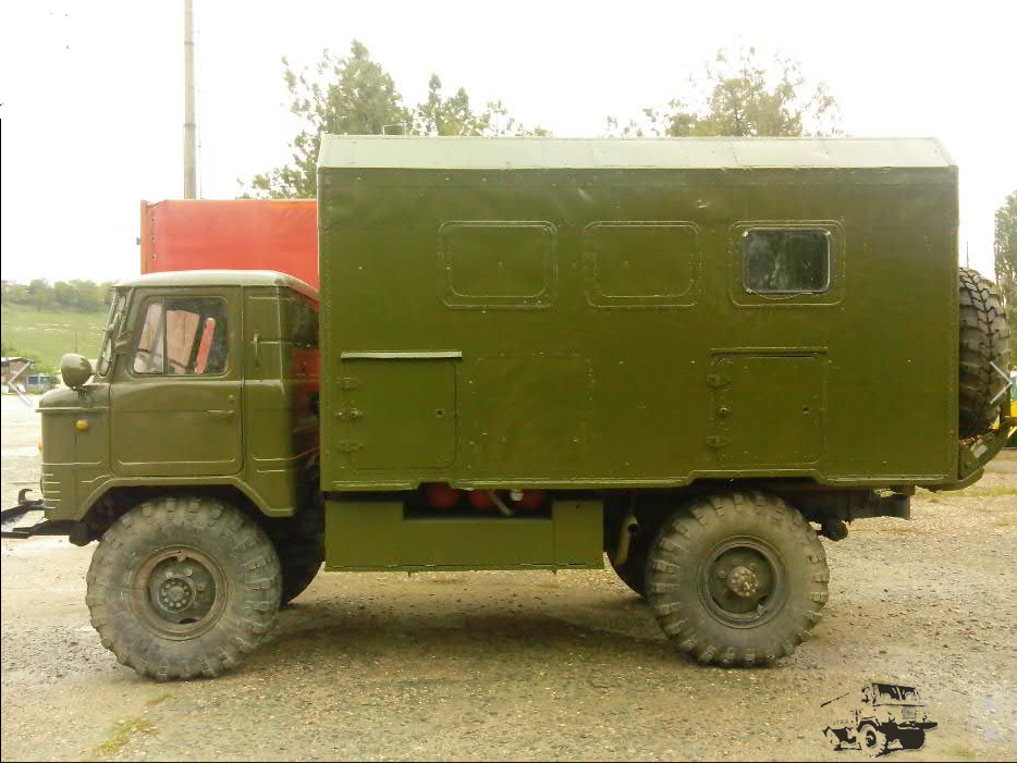

beerbear писал(а):[post]355378[/post] увеличения высоты стандартного армейского кунга
Будет выглядеть примерно вот так: https://auto.ria.com/auto_gaz_66_15754556.html

ГАЗ-3308
