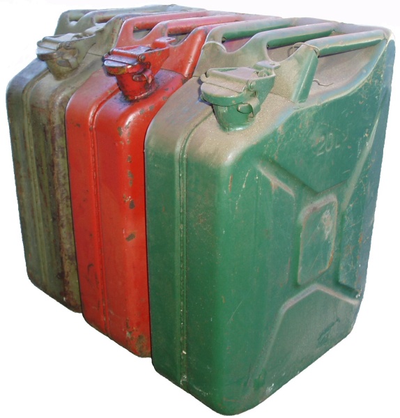

Кстати
Канистра была изобретена немцами в процессе секретного проекта по заказу Гитлера, около 1937 года. Немцы назвали её нем. Wehrmachtskanister. К 1939 году в ожидании начала войны немцы имели на складах тысячи канистр.[4]
Особенности конструкции, сделавшие эту конструкцию уникальной и знаменитой (почти все они хорошо видны на фотографии):
Вся в целом вписана в параллелепипед. Можно плотно укладывать штабелями и закреплять со значительными усилиями без риска повредить друг друга выступающими частями.
Шов, соединяющий штампованные половины канистры, «утоплен» относительно описанного параллелепипеда, не выступает и не может повредить другие канистры.
Три рукоятки обеспечивают удобство обращения. Одну канистру можно нести вдвоем или по две штуки в каждой руке. Передача канистр по цепочке так же облегчается.
Воздушный карман. Полная канистра плавает, не тонет (хотя это больше относится к содержимому, плотность большинства углеводородов меньше плотности воды). Воздушный карман используется для компенсации изменения объема жидкостей при изменении температуры. Сифонная трубка, кроме прочего, позволяет выравнять давление в кармане с забортным, при открытии канистры, что предотвращает разлив жидкости.
Крестообразная штамповка на боковых стенках, увеличивающая жёсткость, слабо выпуклые упругие боковые стенки.
Конструкция крышки, в отличие от резьбовой, имеет намного более высокую оперативность открывания и закрывания.
Конструкция крышки такова, что при незначительных повреждениях резиновой прокладки утечка жидкости не происходит, а сама резиновая прокладка не выпадает.
Наличие сифонной трубки, ускоряющей процесс опорожнения канистры при полном её переворачивании.
Канистры немецкого производства имели по центру обеих сторон выдавленную свастику, которая служила дополнительным элементом жесткости. При копировании канистры в СССР свастику с меньшим успехом пытались заменить пятиконечной звездой, позже от этого отказались. У стальной канистры этого типа слабым местом является дно, которое ржавеет сразу с двух сторон - в внутренней (от присутсвия воды в бензине) и наружней (краска царапается в основном на днище.)
Сегодня канистры используются для хранения топлива и воды. Конструкция современных канистр обычно повторяет оригинальную немецкую стальную конструкцию, однако особенности конкретных жидкостей и материалов и стремление удешевить производство позволяют (в отличие от топлива и стали) применять более простые решения.
