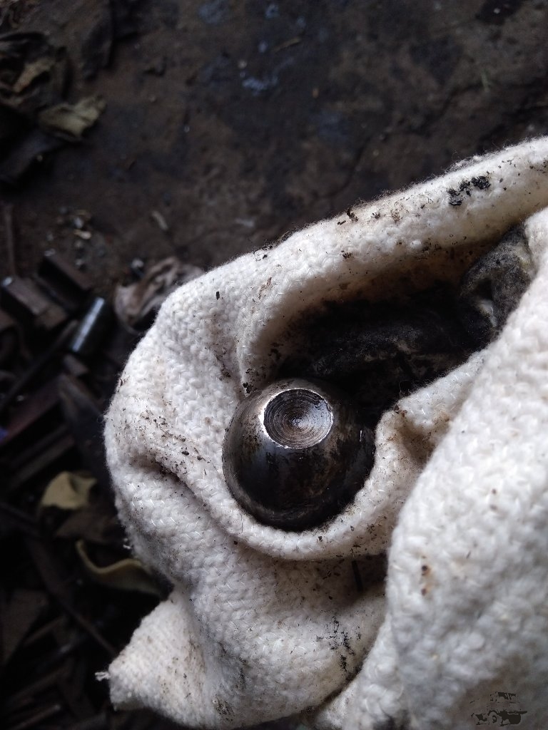

Добрый день, спрошу здесь, решил сегодня разобрать поворотный кулак, когда вытаскивал ШРУС он разобрался, правда при заломе его градусов на 45. Но проблема вот в чем, посмотрел видео там где собирают его, у него центральный шар с отверстием и штифтом, а у меня он просто с проточкой и без отверстия, это так и должно быть или это уже колхоз?

Да и отверстия в полуосях не глубокие, мм 5 наверное

Штифт это прошлое. Сейчас без штифта. Сам сверлил, мучался. Посмотри в моей теме.

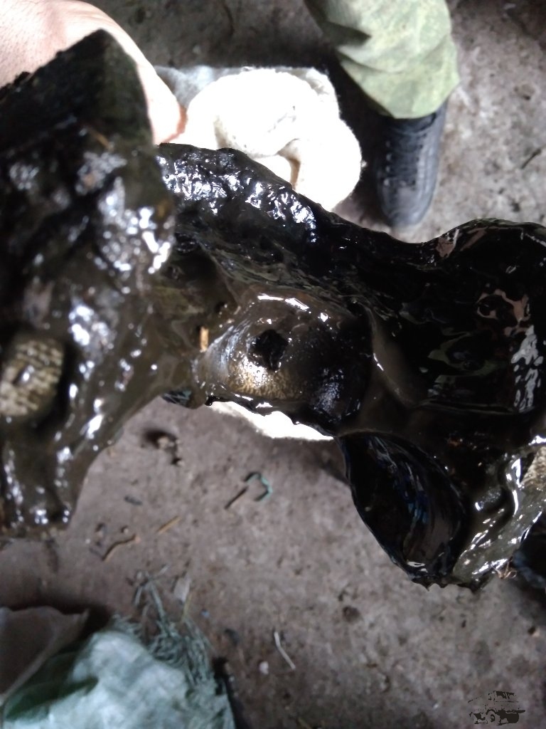

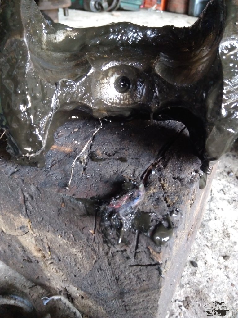

[ref]л-т[/ref], спасибо, а то начал думу думать. Взял шишигу донора, по цене металлолома. При первичных разборках стало ясно что те кто им владел не знали что такое шприцевание. Все рулевые пальцы "сухие", шлицы карданов до такой степени ржавые что еле выбил. Правый кулак болтается на шкворне, был приятно удивлен что там оказалась смазка. Думаю передний мост укоротить и на МТЗ поставить, вот начал дефектовку, вчера вытащил ШРУС, а он разобрался, да ещё и "не такой", а на чулке видно прокладка не родная, значит думаю снималась уже.

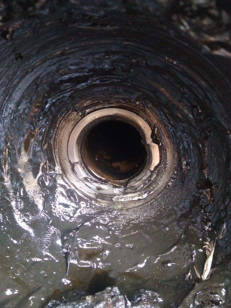

Вот это расколота шайба? Ее можно поменять или только узел в сборе?

[ref]танкист 204[/ref], шайбу вроде можно поменять, я сам не менял. Шайбы упорные в цапфу и кулак у Димидрола были. Для цапфы брал у него.
