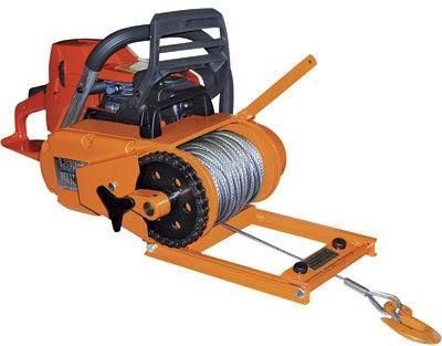

Наткнулся я на любопытный образец автономной лебедки которая может работать совместно с почти любой бензопилой:

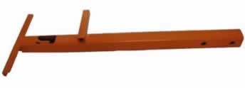

Вот тут описание http://www.pilorama.spb.ru/lebedka/lebedka.html + в качестве аксессуара вариант крепления к авто через ТСУ
Вот тут обсуждение http://www.4x4typ.ru/board/viewtopic.php?t=9337
У штатной лебедки 66-го при полной намотке усилие 3000кг, а у этой автономки всего в полтора раза меньше - 1850 кг (видимо в начале смотки) (и как пишут возможно увеличение). Минимальная скорость указана 18м /мин . Я так понимаю сзади на любой машине в принципе требуется лебедка менее мощная чем спереди к тому же можно ведь использовать и метод блока или полиспаста и увеличив скажем усилие в 2-4 раза получаем около 3,5-7 т с учетом потерь и скорость смотки около 8-4м/мин соответственно. На мой взгляд более чем прилично если главное вытащиться... Конечно с кучей блоков придется часто переставляться но это легче чем домкратиться или откапываться
. Учитывая небольшой вес, можно также при необходимости использовать спереди (если проблемы со штатной лебедкой или мотор заглох), сбоку (ставить машину в вертикальное положение) или использовать как в приведенных по ссылке десятках применений...
Как мне кажется тали и ручные лебедки по сравнению с ней отдыхают, а автономные гидравлические вообще несопоставимы по весу и цене (т.е вообще не вариант).
Уж больно все шоколадно получается... Кто что думает на этот счет

Домье. писал(а):бутафория ,ездить на ниве на дачу
Если тяга 3,8 т. (с одним блоком) это бутафория... Мммда... Очень аргументированный ответ.
То что две механические лебедки да еще на Унимоге гораздо лучше я уже знаю.
Данный вариант предложил не как замена штатной, и не для постоянного жесткого оффера, а как альтернативный вариант задней или резервной при редком и очень неспешном использовании через систему блоков (полиспаст). Расчеты (см выше) показывают что подобное использование возможно. Из плюсов: не теребуется сложная установка, малый вес, может работать с неработающим мотором машины, не сажает аккумуляторы,масса других применений в т.ч. отдельно от машины, дешевле прочих альтернатив.
Если я в корне неправ, то хотелось бы прочитать аргументированный ответ, чтобы понять где и насколько ошибаюсь.

Ну хочется - купи . Только потом не говори что не предупреждали .
Сколько там тросик ? 5 мм . Откуда 1850 кг .
Даже если редуктор способен выдержать большую нагрузку , то работать с этим механизмом будет не просто .

для газ 66 она слабая и хлипкая , как может быть 12 кг с тросом ? и при бюджете в 25 .000 дешевле заднюю от БТР внедрить .
Бревна корчевать может и пойдет ,а для шишки будет одноразовая .
С таким бюджетом можно и электрику купить

rencom писал(а):Ну хочется - купи . Только потом не говори что не предупреждали .
там и толще тросы есть , просто часто производители указывают предельную нагрузку , а не рабочую .
Да и мощная пила может понадобиться для максимального усилия .
Конструктивно тянуть ей можно строго вперед .
Похоже на еще один способ отъема денег у населения

OSS писал(а):Уж больно все шоколадно получается... Кто что думает на этот счет
Не обращай внимание на числа и показатели, которые пишет производитель. Там все накручено перенакручено пять раз и куча условностей при которых получена данная тяга, но которые не указаны. Все самые распространенные лебедки, которые много людей ставят на уазы и тому подобные джипы (комап 9000, спрут ...) тоже имеют при пересчете на килограммы примерно схожую с родной механикой тягу. Однако (да простит меня Герман) никто не ставит их на шишигу.
А эта игрушка действительно развод для дачных дилетантов. Ну не бывают такие вещи серьезными, не бывают!

Оппонентам: У меня складывается впечатление, что мы о разном говорим. Мне кажется что просто вы рассматриваете лебедку как средство для активного гряземешания как вперед так и назад, без использования блока, т.е. когда мощно и быстро. Тема называется "Лебедка назад" но у многих ли она установлена? Думаю процент мизерный, а почему, да потому что гидравлика почти не реальна, механика имеет приличный вес, электрика требует мощных аккумуляторов которые все-равно садятся, а эл. лебедки горят и не дружат с водой. Кроме стоимости изделий еще стоимость доставки и инсталляции, а если учесть что назад лебежение требуется гораздо реже, то понятно почему мало у кого задняя лебедка на шишке имеется.
Вот и подумалось, что подобная мотолебедка пусть медленно но вытащит если неторопясь или просто помочь колесам чтобы выбраться обратно. Используя полиспаст мы можем развивать усилие многократно превышающее наше собственное. На форуме не раз упоминалось как люди вытаскивались при помощи тали или ручной лебедки при гораздо меньшей начальной тяге чем у мотолебедки. Да допустим указанная максимальная тяга получается с какой-то очень мощной профессиональной пилой и вообще завышена, да с ней будет менее удобно работать чем с установленной, пусть она будет работать только прямо (хотя это желательно для любой лебедки), не самый бюджетный вариант все это наверное так и есть, но у любой автономной лебедки кроме недостатков есть и свои плюсы по сравнению с установленной (СМ. ВЫШЕ).
Ладно Бог с ней с этой конкретной лебедкой, вопрос уже больше чисто умозрительный - возможна ли в принципе эвакуация машины назад при начальной тяге около 1000кг.? Прошу сильно не пинать - опыта лебежения почти нет.
Допустим тяга и скорость намотки производителем завышены в 2 раза, а вся конструкция эту нагрузку дейтвительно выдерживает. Получаем 900кг и 9 м/мин. Используя не один блок, а систему из допустим 3-х штук (1 блок у машины и 2 на том конце) + удлинители нормальной толщины - 12-14мм, получаем усилие 7200кг, не увеличивая толщину троса в системе блоков, т.к. эта нагрузка распределится между 4-мя тросами. Сама лебедка развивает тоже штатное усилие, откуда тогда одноразовость? Даже если потери на блоках системы составят 30% получается 4700кг, если 50% то соотв. 3600, что соответствует штатной лебедке на 1-х и последних витках. Разумеется выигрывая в силе проигрываем в расстоянии.... Допустим на барабан влезает около 20-25 м троса 8мм, делим на 4 получаем, что машина сдвинется на 5-6 м но с учетом спружинивания и допусков получаем на самом деле меньше. Тема "лебедка назад" т.е. ИМХО этого в большинстве случаев будет достаточно чтобы колеса вернулись на то место где они еще ехали, а не буксовали, ну или повторить пару раз. К тому же выезжать назад требует меньших усилий чем рубиться вперед по целине следовательно мах усилие может и не понадобиться и можно обойтись 1-2 блоками. Медленно- да, хлопотно - да, но как мне кажется возможно и с меньшими усилиями чем с просто лопатой, талью, ручной лебедкой.
Такая вот моя дилетантская точка зрения...

OSS писал(а): возможна ли в принципе эвакуация машины назад при начальной тяге около 1000кг.?
Нет, невозможна даже теоретически. Остальные вопросы тоже нет.

Саш, ты не прав. " Дайте мне точку опоры, и я переверну Землю!" Кто это сказал ? Выигрываешь в силе, проигрываешь в расстоянии. Правило рычага еще никто не отменял. Да, будет медленно, но верно. Не все же могут достать КОМ на раздатку!!! P.S . Как счастливый обладатель действующей задней механической лебедки, авторитетно заявляю, что с ней машина заезжает гораздо дальше...

Штурман писал(а): Дайте мне точку опоры, и я переверну Землю!" Кто это сказал ?
Сказал это Архимед. До полиспаста не додумавшийся или не сумевший его изготовить без подшипников.
Штурман писал(а): Выигрываешь в силе, проигрываешь в расстоянии. ... Да, будет медленно, но верно.
Не будет верно. 1) троса надо МНОГО. Если до дерева 30метров, то нам надо 120метров троса. Не запутавшегося и не перекрученного на этом расстоянии. 2) КПД блоков не 70% и не 50%, а примерно 20-30. С тросом, а не с мягкой веревкой наверное и меньше.
Штурман писал(а):Не все же могут достать КОМ на раздатку!!!
Ручная лебедка, способная вытащить Шишигу, пусть и через блок, весит 70кг... Я одно время хотел поставить ручную, выяснял. Ну а крутить рукоятку руками или бензопилой- это уже непринципиально.

Саш, насчет КПД блоков тут ты в принципе не прав. Да, в блоке, как и в любом механическом устройстве, есть трение. Но оно ничтожно мало по сравнинию с передаваемым усилием!!! Или блок при работе нагревается докрасна? Кстати, о лебедках назад. Прикрепить барабан на полуоси и тащится колесами еще никто не отменял... Да, иногда надо копать, иногда много копать, но это тоже выход. Главное, чтоб было за что зацепится... А вообще безвыходных ситуаций не бывает!!!

AlexanderN писал(а): Если до дерева 30метров, то нам надо 120метров троса. Не запутавшегося и не перекрученного на этом расстоянии.
Александр похоже идею ты так и не понял. 120 метров надо это если 3 блока и ни разу не переставляться. Я писал про полиспаст для увеличения усилия + удлинители для получения необходимой длины до точки опоры. Кстати если при длине системы метров 6 немного разнести блоки по ширине то ничего не перепутается.
"Ручная лебедка, способная вытащить Шишигу, пусть и через блок, весит 70кг..." 70кг лебедка? - я так понимаю снова и снова речь идет о тяге в одну нитку...
