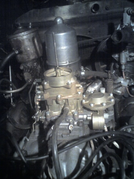

пока только вот поставил новый карб и компрессор.

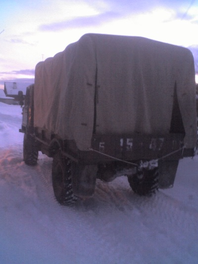

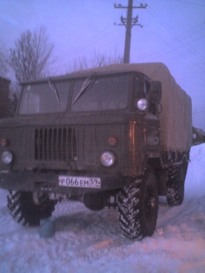

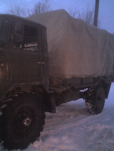

Вообщем вот наварил удлинил дуги из двух комплектов удлинил на 50см но надо было на 60, т.к. тент болтается и не в натяг что мешает обзору в зеркала заднего вида что в влевое что вправое. Ну это решаемо, как раз жене на 8 марта оверлок подарил, пусть перекроит низ тента и прийдётся ещё застёжки пределать т.к. у нас петли а не крючки. Вот короче как получилось см. фотку.

Отлично смотрится! МОЛОДЕЦ!!!

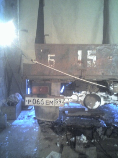

Вчера установил заднюю светотехнику, по опыту знаю что надо крепить "фонари" на резиновый бызговик, я так и сделал. Всё устраивает, кроме заднего гос. номера, фонари висят от земли 80см а вот номер всего 55см, т.е. номер на том же брызговике только ниже блока "поворот, габарит, стоп", вот и думаю, куда бы номер с подсветкой перенести повыше чтоб не шоркался в грязи и об ветки при з.х.. У когонибудь есть мысли по этому поводу?

Смотри с брызговиком потом номер не потеряй. Повесь на кузов

Kairat писал(а):Смотри с брызговиком потом номер не потеряй. Повесь на кузов
Эт точно. Я на борт повесил, хотя по правилам незя. Номер должен освещаться, но и терять его не хочу. Поэтому на борт.

Вот так вот висит, в выхи мял сугробы блин при развороте упирался в жёсткие бровки, номер постоянно трётся о снег причём жесткий снег-лёд. На борт переносить конечно можно но ведь надо и проводку делать гибкую, а энто гемор имхо.
