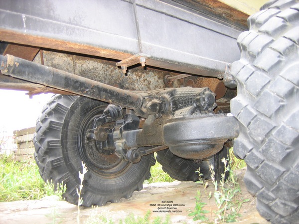

вот натолкнулся сегодня на фотки

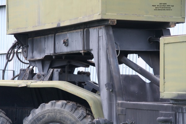

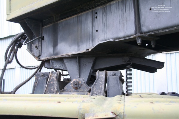

и еще -если конечно интересно
