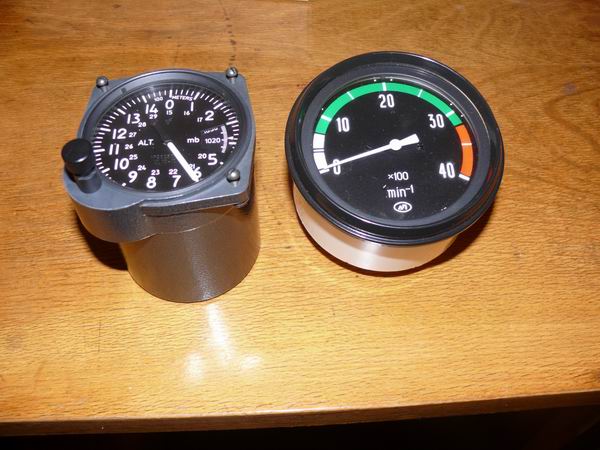

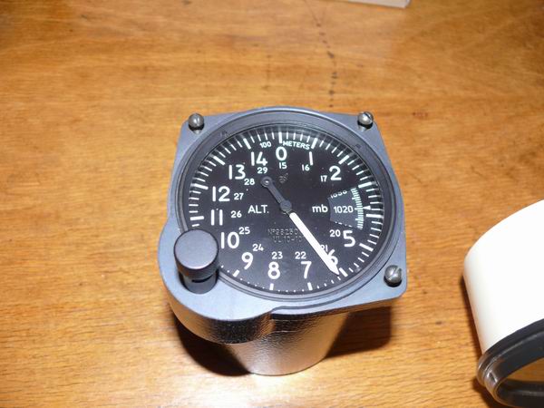

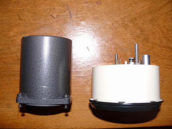

фотки

Как я понял, высотомер неавтономный. А что к нему ещё надо, чтоб работало?

он автономный, ничего больше ненадо
тоже есть вывод шлагом вне кабины, если кабина герметична :D

а что он у тебя тогда показывает на фото? И как корректировать (понятно, что ручкой, но что при каких условиях выставлять?)

показывает альтитуду нашего дома
на первой фотке видна кнопка между номером 9 и 10, когда этой кнопкой крутишь /или как правильно сказать по русски/ выставляешь стрелку
- выставляешь на 0 и потом работает релативно к альтитуде кде ты выставил
- иыставляешь на конкретную альтитуду и потом показывает альтитуду /н.у.м./

атмосферное давление может меняться,
когда погода хорошая давление высокое , когда осадки давление низкое - понаблюдай за прибором дома, поставь его на ноль и потом напиши тут как менялась или нет высота твоего дома в разную погоду

про это очень хорошо знаю :D
