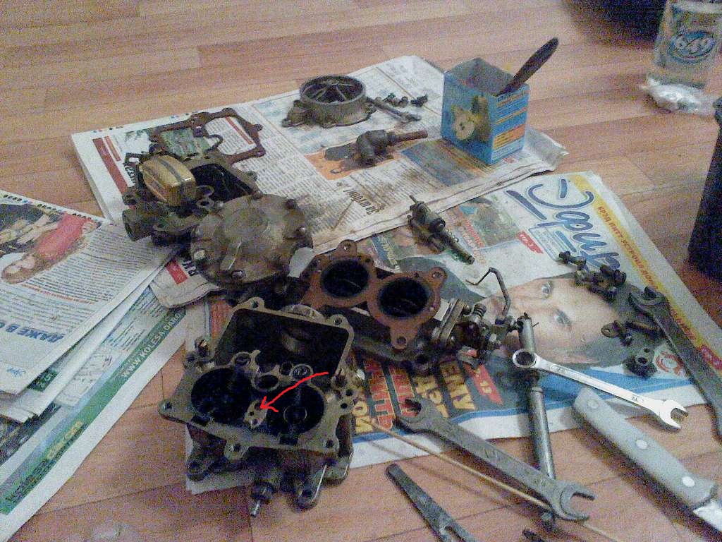

проблемка с К-135
Волоснянковый вжужик
- Сообщения: 881
- Откуда: Фрязино
Re: проблемка с К-135
Туда. Кажется острием вверх.
- Славон
- Сообщения: 3325
- Откуда: Скобаристан
- Благодарил (а): 26 раз
- Поблагодарили: 262 раза
Да, туда, но остриём вниз.
Э-э-э-э-э, парни!!! как все же в верх или вниз????
У нас сейчас начало второго ночи. Не выдержал, пошел разобрал карбюратор. Куда вставляется этот штифтик отверстие не сквозное. Разглядел, что там есть еще одна "трубочка". Может она должна затыкаться при определенных условиях работы? Значит острием вниз. Но сверху есть болтик, и он то же с отверстием. Попробовал и так, и так (острием в верх и в низ).
Как все-таки вставить его?
Вроде это называется нагнетательный клапан и концом вниз вставляется.
Ок!!! Спасибо, Андрей!!!!
Вниз. Однозначно.
ВСЕМ!!! Большое спасибо!
Сегодня собрал карбюратор. Осталось подобрать резинки для винтов качества. На одном высохла и рассыпалась в руках. На другом вообще не было, видимо раньше рассыпалась.
Провалы... провалы...
Я вот как-то однажды заметил, что вот те уши под штуцером опережателя зажигалова, что на фоте со стрелочкой очень хорошо видны, имеют поганое свойство загибаться вниз под бременем болтов их затягивающих, отчего прокладка плющится и образуется небольшая щель между нижней частью карбюратора (с заслонками) и верхней поплавковой в районе между диффузорами, сзади, и в эту самую щель начинает подсасывать воздух. Двигателю это, естественно, не нравится. Выровнять их фиг, ломаются на ура. Тогда я взял и... подточил. И стало лучше! Более того, затёр это место герметиком. Проверял дуя в трубочку вакуумного корректора (ну, ту самую, о коей выше говорил) и зажимая пальцем в одном из диффузоров выходное отверстие. Если держит - значит всё обжалось как надо.
А ещё я тут на форуме вычитал где-то, что можно вытащить малые и большие диффузоры и сточить\шлифануть на них все лишние наплывы, что образовались во время штамповки\отливки. Проверил на трёх машинах и, знаете, как по мне, так результат заметен. Спасибо автору за наводку.
Уровнем в поплавковой камере тоже можно наиграть результат. Тут придётся поэкспериментировать.
Ну и никаких люфтов в тяге между заслонками и ускорительным насосом. Последний, кстати, тоже регулируется, в книжке есть параметры того, как и что должно когда срабатывать.
Про регулировку болтами количества и качества так же подробно расписано в книжках. Смысла перепечатывать инструкцию сюда особого нет.
С виду карбюратор штука хитрая и непонятная, но на самом деле всё довольно просто. ))

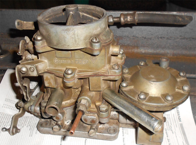

Встретил тут интересный карбюратор, около медной трубки на октан корректор стоят ещё две трубки, большого диаметра. Сначала думал тосол для циркуляции, но они прямо выходят в магистраль. Двигатель с ПАЗа, возможно ли что это для открытия дверей вакум брался?
Yuraz писал(а):Встретил тут интересный карбюратор, около медной трубки на октан корректор стоят ещё две трубки, большого диаметра. Сначала думал тосол для циркуляции, но они прямо выходят в магистраль. Двигатель с ПАЗа, возможно ли что это для открытия дверей вакум брался?
для дверей там походу компрессор качает....
