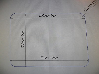

Re: Как правильно установить лобовое стекло
Бывший писал(а):tuk писал(а):Стекло не прямоугольное, в виде трапеции, надо правильно повернуть.
Забыл в свое время отписать, померил новое стекло - абсолютно прямоугольное. Да и какой смысл было бы на заводе делать проемы и стекла трапецией?
Занялся на досуге стеклами. Они по прежнему имеют трапецивидную форму, как и проемы, видимо кабина сужается к верху.
Стекло по верху 852 мм, по низу 860 мм. Углы со стороны центральной стойки прямые.
- tuk
- Сообщения: 2917
- Благодарил (а): 3 раза
- Поблагодарили: 107 раз
Померил поточнее, при свете дня. Стекло по верху 854 мм, по низу 862 мм, высота 507 мм. Закругление углов забыл померить.
Изображение.
