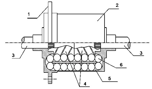

Вот, нарыл в интернете: ДАК - дифференциал автоматический Красикова.
Придумал Красиков, выпускает фирма ДАК в Челябинске. Делают на ВАЗ, УАЗ, ГАЗ (Газель, Волга), КАМАЗ, сейчас проходят испытания на Урал. По данным "За рублём" на УАЗ стоят ок. 20т.р. Из моего разговора с зам директора, на Урал ожидается в районе 50-70т.р. штука.
В одну сторону 100%, в обратную 90% блокировки, можно ставить в передний и задние мосты в разном направлении. Пока на другие машины не планируется разработка. Отгружают даже поштучно.
Утверждают, что блокируется даже вывешенное колесо и колесо на льду (как я понимаю, в направлении 100% - й блокировки).
Может кто на практике сталкивался?
Здесь информация и контакты:http://dak4x4.com/produkt/303092532
Принцип работы
• Механизм представляет собой симметричный, механический дифференциал с автоматической блокировкой.
• Дифференциал не содержит электронных, пневматических, гидравлических и других компонентов управления.
• Чисто механическая система деталей, не требует регулировки, настройки или наладки.
• Система смазки стандартная, как у классического дифференциала.
• Габариты и вес устройства аналогичен классическому дифференциалу.
• Количество основных деталей, 6 шт.
• Монтаж автоматического дифференциала на автомобиль не отличается от монтажа классического дифференциала.
• Автоматический дифференциал предназначен для работы в трансмиссиях любых колёсных транспортных средств, на различных дорогах и бездорожье, во всёх диапазонах скоростей и нагрузок.
1. Фланец шестерни главной передачи.
2. Корпус дифференциала.
3. Полуоси транспортного средства.
4. Полуосевые элементы.
5. Канал для прохождения шариков.
6. Тела качения – шарики.
«ДАК» - состоит из корпуса 2, с расположенными в центре двумя цилиндрическими полуосевыми элементами 4 торцами соприкасающимися друг с другом. На поверхностях полуосевых элементов выполнена винтовая резьба, на одном правого, на другом левого направления вращения. В корпусе 2 продольно оси его вращения выполнены два параллельных отверстия 5 близко расположенные друг к другу, равные диаметру применяемого шарика. Концы этих отверстий, соединены между собой, образуют замкнутый канал овальной формы, который заполняется шариками 6 одного диаметра.
Замкнутая цепочка из шариков 6, если убрать полуосевые элементы 4, может перемещаться в овальном канале 5 совершенно свободно, без помех.
Цепочка шариков в канале представляет собой как бы шестерню овальной формы, зубьями которой являются шарики.
Одна длинная ветвь овального канала 5 расположена ближе к оси вращения полуосевых элементов 4 и вскрыта вдоль для погружения частей шариков в винтовые канавки резьбы полуосевых элементов. В каждый виток резьбы, заглублено по одному шарику цепочки, соединяя цепочкой шариков оба полуосевых элемента в единую кинематическую схему.
Если мы станем поворачивать полуосевые элементы 4 в противоположные стороны, то цепочка шариков 6 придёт в движение, разрешая полуосевым элементам 4 легко и свободно поворачиваться. В этом случае «ДАК» работает как обычный дифференциал.
Вращая корпус устройства 2, мы передаём мощность, через цепочку шариков 6 на винтовые канавки полуосевых элементов 4, а они, через полуоси 3, на колёса транспортного средства.
При прямолинейном движении автомобиля полуосевые элементы неподвижны. Неподвижны и цепочки шариков их соединяющие. Оба ведущих колеса вращаются с одинаковой скоростью.
В повороте наружное колесо увеличивает свои обороты относительно внутреннего колеса. Полуосевой элемент начинает вращаться, воздействуя на цепочки шариков своими винтовыми канавками. Цепочка шариков плавно сдвигается в овальном канале, позволяя другому полуосевому элементу, имеющему винтовые канавки противоположного направления вращения, вращаться в противоположную сторону, уменьшая обороты внутреннего колеса в той же пропорции, в которой увеличиваются обороты наружного. Таким образом, выполняется поворот автомобиля.
В случае, когда одно из колёс попадает на скользкий участок, обычный, "классический" дифференциал позволяет колесу с наименьшей тягой увеличивать свои обороты, т.е. буксовать, юзить и т.д. С дифференциалом «ДАК» этого не происходит. Так как в этом случае полуосевой элемент буксующего колеса начинает вращаться. Его вращение, неизбежно вызывает вращение соединённого с ним цепочками шариков противоположного полуосевого элемента, который мгновенно довернёт другое колесо и вытолкнув машину, не даст ей буксовать. То есть проходимость, устойчивость и вездеходность автомобиля существенно увеличивается.
