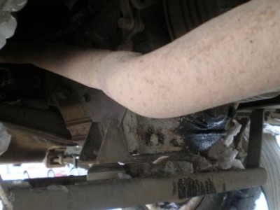

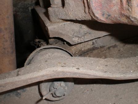

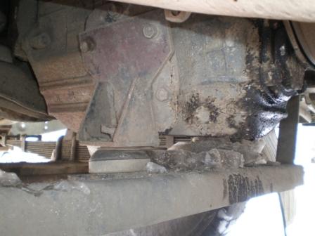

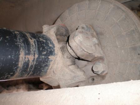

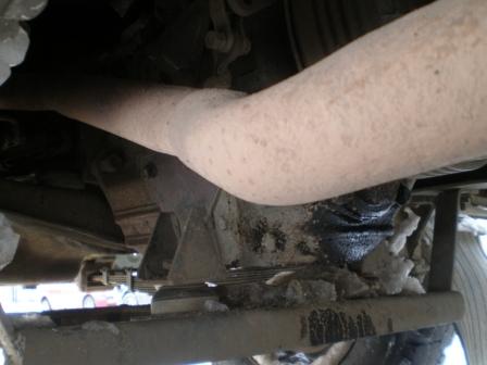

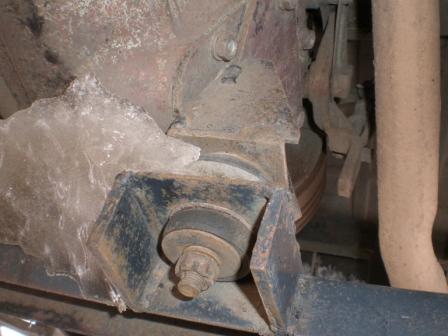

вот

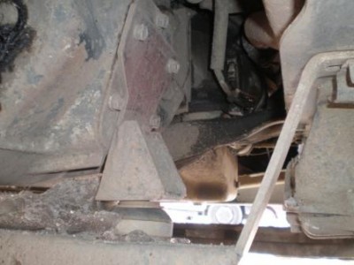

Wozaxer
Сообщения: 38
Зарегистрирован: 07 мар 2010, 13:01
Модель: ГАЗ-53
Откуда: Tiraspol
Re: замена КПП Газ на Зил
Сообщение Wozaxer »
я думаю сами разберетесь где что...

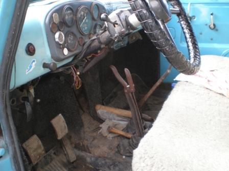

Сообщение Wozaxer »
рычаг сместился ближе к сиденью и стало удобнее
