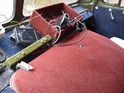

как снимается и как уплотняется ?
						Будь готов !
Всегда готов !
						Всегда готов !
- Игорь Екб.
 - Сообщения: 146
 - Зарегистрирован: 07 апр 2009, 21:25
 - Модель: ГАЗ-63
 - Откуда: Екатеринбург
Re: делаю новую панель приборов и новую проводку в кабине...
конкретно тот капот что на фото ни как не снимается, т.к. на машине установлен абсалютно новый дизель, при поднятой кабине имеется полный и беспрепятственный доступ к агрегату.

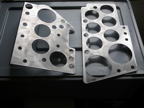

сегодня заказал вырезать ласером обых панелов, завтра начну ставить приборы и переклучателя

пока непокрашено

панель будет как в самолете

получилось:
12 стрельковых показателей
11 фонариков
и 12 переклучателей
начал делать новый панель в кунг, тоже такого вида
на поездке уже будет машина полностю переделана как я всегда хотел /останется сделат только кондёр, но это будет весной/
11 фонариков
и 12 переклучателей
