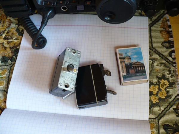

ytroitel писал(а):Авиационные АЗС и АЗР на 27 в. Их часто продают на толкучках. Похожи на большой тумблер.
У меня всё на таких. Некоторые 70-х годов. Удобно - ни релюшек, ни лишних проводов, ни предохранителей. Но на сколько они надёжны?
Намного надёжнее, практически "неубиваемы", не видел ни одного неисправного, хорошо срабатывают, если есть возможность меняйте. Я понял, что в них много серебра, дороговаты, посему использовались на самолетах и радиостанциях.

StasR писал(а):Намного надёжнее, практически "неубиваемы", не видел ни одного неисправного, хорошо срабатывают, если есть возможность меняйте. Я понял, что в них много серебра, дороговаты, посему использовались на самолетах и радиостанциях.

АЗС хорош тем, что рассчитан на большое число срабатываний, это выключатель и автомат защиты одновременно. К сожалению ни одного не осталось россыпью все небольшие запасы использовал. Если удастся сфотографировать вечером выложу.
Но боюсь их всех сдали в "драг металлы", если найдёте сообщите, где и цену.

Специально искать и ставить АЗСы и АЗРы нет никакого смысла,если только они не валяются без дела в гараже. Данные автоматы рассчитаны на большое количество циклов вкл-выкл ,но по своей сути не предназначены для многократного аварийного разъеденения цепи. В их основе лежит принцип биметалла, как и в обычном кнопочном предохранителе, и основная задача-гарантированно разорвать цепь,а исправность самого АЗС - это дело вторичное. Простой кнопочный предохранитель ,при расчетной нагрузке на его контактах, вполне справляется со своей задачей и при необходимости может быть заменен.

Как обещал, фото АЗС. Реально встречал на 5; 10; 15; 20; 30; 40; 50А. АЗС поляризованы, полярность указана со стороны контактов.
