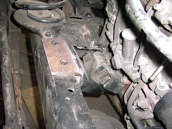

Понемногу продолжаем передние и задние подушки выставлены с минимумом переделок
(ИМХО). Ну и как предполагалось надо перенести крепления гидроцилиндра, по поддону думаю обойдемся легким постукиванием латунной выколоткой даже без подогрева.

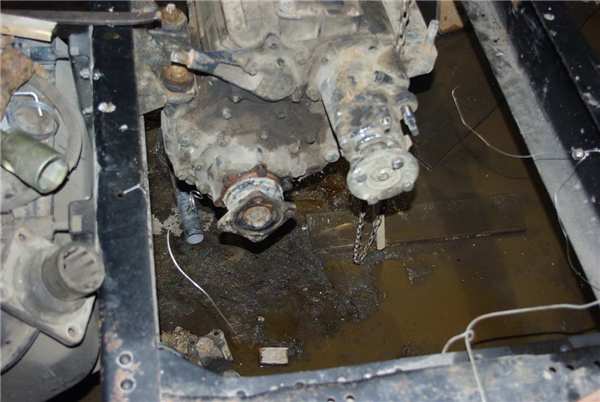

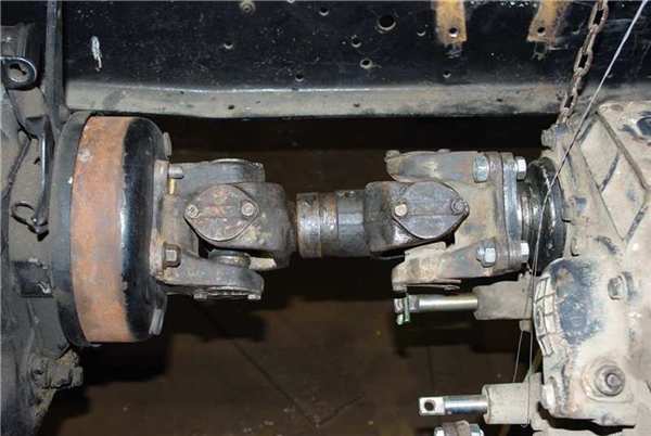

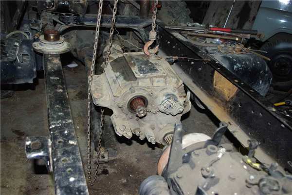

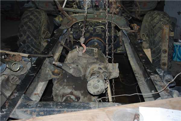

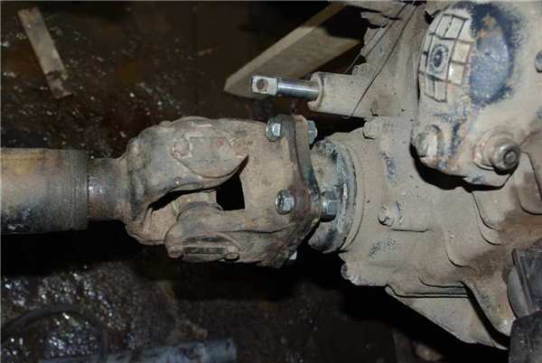

В общем , подарили Ураловскую раздатку, размеры и вес не обрадовали.
Обрадовали : надежность, межосевой диф, ДОМ с выходом на заднюю лебедку.
Максимально короткий кардан был найден на советском пятитонном погрузчике.Мазовские фланцы на РК были заменены на ЗИЛовские. Передний кардан встал без резки. Задний придется укоротить примерно на 80 мм.
В общем все сегодня выставил по месту, по идее все должно сойтись.

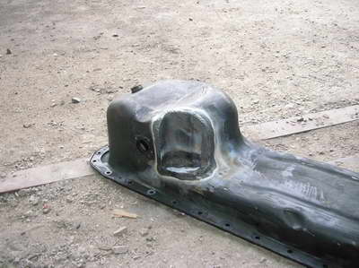

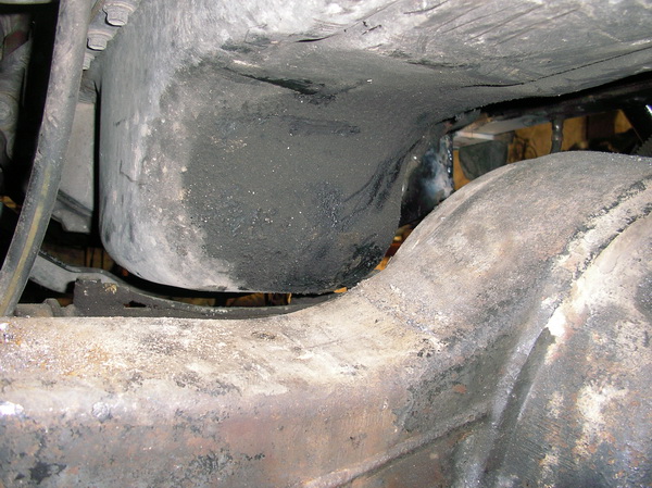

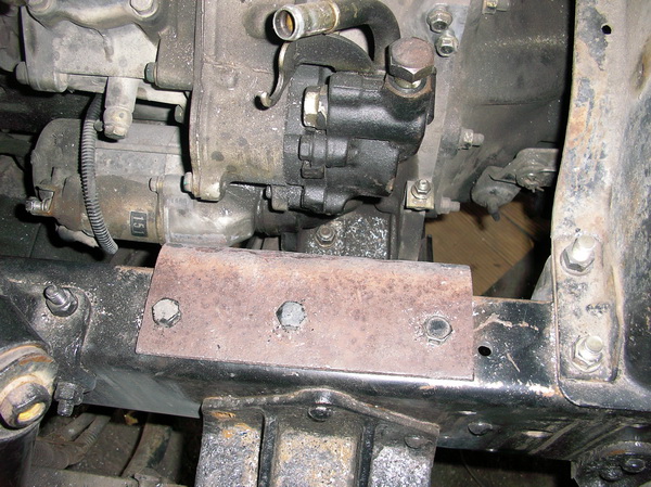

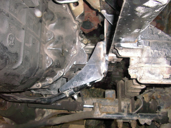

Поддон пришлось слегка деформировать

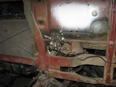

Ресивер с ГТЦ ближе подвинуть не дает крепление рессоры ,придется удлинять трубки.

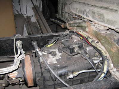

Длины тросов привода ручника и КПП хватает все умещается.

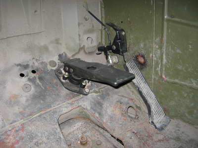

Педаль с тормозным краном пришлось перевернуть на 180, это вам не Садко, места не хватает.

Педаль тормоза будем подрезать и делать удобной. "Газулька" стала нормально.
