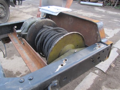

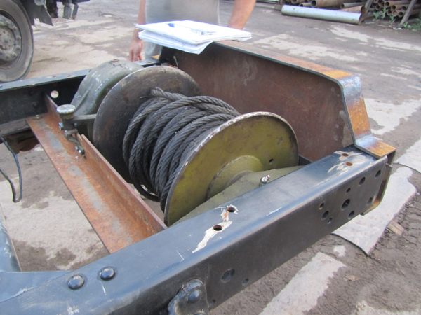

Второй вопрос) Кто сталкивался с установкой родной лебедки назад, ее переворачивать надо или нет и если перевернуть какие негативные последствия могут быть?

А от чего лебедка назад будет вставать?
Я в данный момент тоже решаю как туда лебедку внедрить. У меня от БТР, буду разбирать ее полностью и разворачивать вал. Не хочу червяком к верху. Думаю подшипникам червячного вала будет сухо...

Re: Мой ГАЗ-66
Лебедка родная, вот и мне интересно, не будет ли сухо, хотя видел что переворачивают.

Re: Мой ГАЗ-66
Так выглядит сзади отзеркаленная лебедка БТР. Масляное голодание для редуктора убийственно.

Re: Мой ГАЗ-66
Странник писал(а):Так выглядит сзади отзеркаленная лебедка БТР. Масляное голодание для редуктора убийственно.
Я так понимаю Вы заднюю часть рамы разобрали, а что терь ее держать от смещения будет?
А если в редуктор масла побольше налить? Я тему читал у нас на форуме, вроде решает это проблему и у Б23 на видео, тоже лебедь перевернута.

Re: Мой ГАЗ-66
Задние укосины рамы сделаны в большей степени из-за фаркопа. Кунг (или борт) не допустит продольного перемещения лонжеронов рамы относительно друг-друга. Лебедка вверх ногами не будет достаточно смазываться для продолжительной работы, а при повышении уровня масла потекут сальники. Если лебедка используется раз в год, то можно ставить хоть боком, хоть без масла. Каждый выбирает решение для своих задач. Так же необходимо учесть направление намотки троса: снизу на барабан или сверху. Это повлияет на возможность грамотной установки направляющих роликов.
Re: Мой ГАЗ-66
Странник писал(а):Задние укосины рамы сделаны в большей степени из-за фаркопа. Кунг (или борт) не допустит продольного перемещения лонжеронов рамы относительно друг-друга.
Да, точно посмотрел уже, кстати как думаете после лифта кунга, если неподвижные крепления заменить стремянками, нормально будет?
Странник писал(а): Лебедка вверх ногами не будет достаточно смазываться для продолжительной работы, а при повышении уровня масла потекут сальники. Если лебедка используется раз в год, то можно ставить хоть боком, хоть без масла. Каждый выбирает решение для своих задач. Так же необходимо учесть направление намотки троса: снизу на барабан или сверху. Это повлияет на возможность грамотной установки направляющих роликов.
Я лебедкой за 2 года пользовался три раза, так что попробую перевернуть, а позже поставлю вперед гидролебедку.
