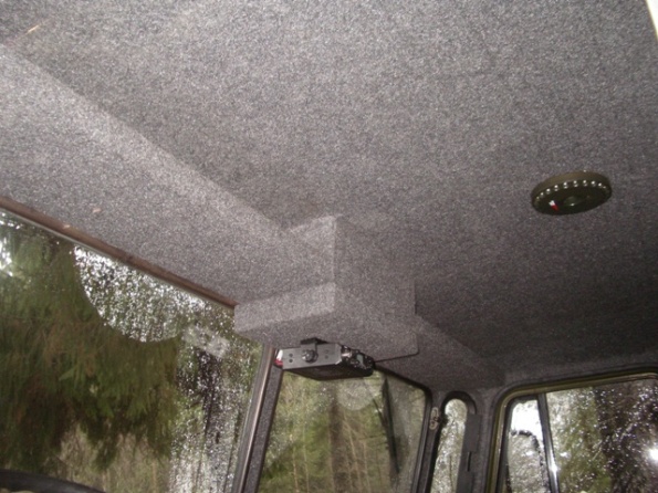

http://www.sever66.ru/photo/386.jpg очень заинтересовала потолочная торпеда!!! Можно подробнее размеры, материал, крепление и т.п.

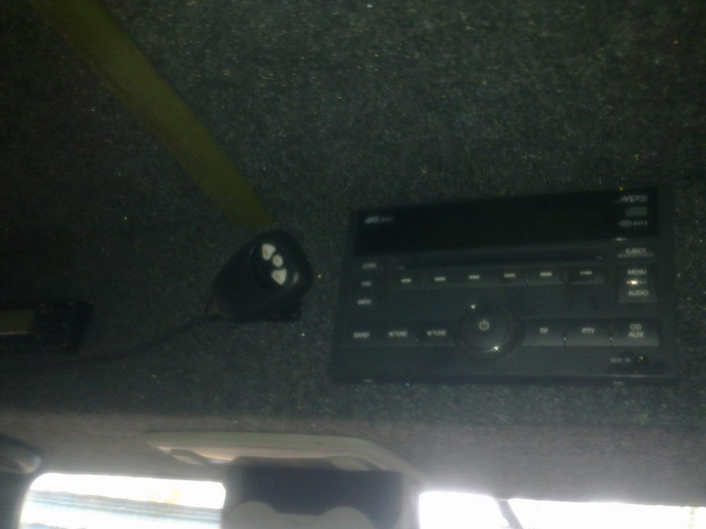

У меня такая полка
потолок

А что за светильник на потолке, если это светильник?

Kairat писал(а):А что за светильник на потолке, если это светильник?
Светодиодный светильник на батарейках "Эра"

http://www.sever66.ru/photo/386.jpg очень интересная потолочная торпеда! Пожалуйста можете дать подробнее размеры, материал, крепление и т.п.Заранее благодарю

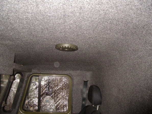

вот ещё вариант если что можно приехать посмотреть и замерить :D

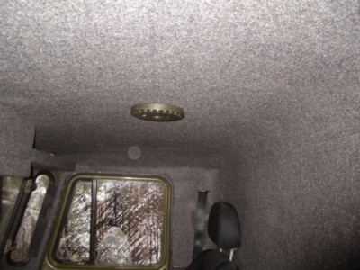

comandor писал(а):http://www.sever66.ru/photo/386.jpg у меня так. Сначала на металл крыши проложен лист поролона с фольгой, плотного, того, что воду не питает. Потом по центральному периметру до скосов вырезан лист фанеры, помоему 8ки, он стоит на четырёх металлических распорах прикрученных по два с каждой стороны кабины к внутренним наддверным коробам. Плюс крепёж в районе плафона, не в крышу, а к кронштейну плафона, плюс впереди по центру к надоконному коробу. Мёртво стоит и прижимает поролон к крыше. А поверх фанеры уже верблюжье одеяло и кожзам на обычных коротких саморезах через шайбы к фанере. Глухо и тепло, как в танке. :D
Вот чего забыл - те родные хомутики, что держат картон на потолке - они были сняты, потом как писал поролон, фанеру, а потом сверху фанеры опять эти хомутики поставил - они тоже мёртво фанеру держат. Сзади тоже фанера по такому же принципу.
Не могу вкурить как сделана задняя стенка, вернее к чему крепится фанера? И верхний лист лежит на дверных проемах или все же выше? на фото не могу разобрать
Кстати, как выправить крышу, похоже какой-то резиновый еще в в/ч по ней прошелся.

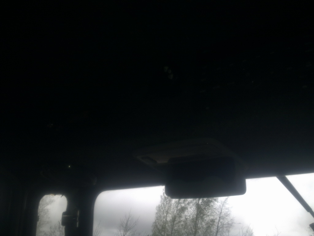

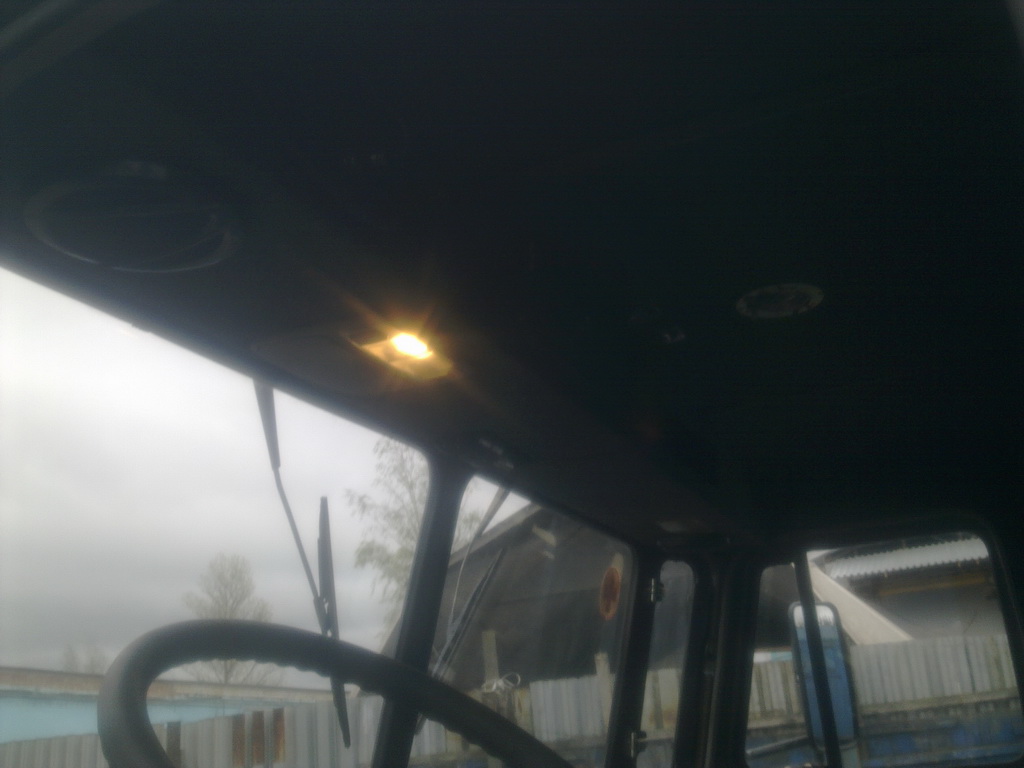

а вот как у меня получилось.правда сфоткать нормально не получается
