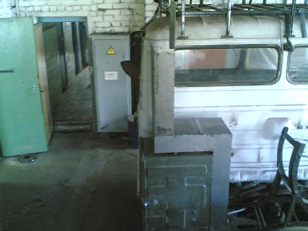

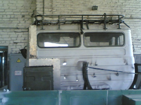

а что за кабиной ? Шнорхель ?

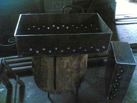

ты мангалы из какой толщины металла варил? либо кромка необработанна, либо... перебор :D

Шнорхель :)
Отблеск наверное. Сегодня на горне часа 2 испытывали, обжигали. Получились отлично! Уголь не выпадает, металл не крутит. Делали из конверта. Толщина 6мм. Тяжелые зараза :D Еще ручки осталось сделать и на что ставить.

Gucul писал(а):Толщина 6мм. Тяжелые зараза :D Еще ручки осталось сделать и на что ставить.
У меня из 3-ки и ни как не крутит, приварил гайки и сделал съемные ноги... и скорее всего будет легче твоего.... твоим мангалом можно человека утопить вместе со спасателем... :lol:

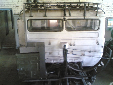

)))) так получилось. А что, на современных КАМАЗах например и др. грузовых дизельных авто шнорхели по размеру примерно такие же стоят только пластиковые.
Ну не видел я других вариантов. Не хотел резать кабину. А труба эта из двух секций. Одна секция под воздухан, вторая под шланги сапунов и шланг для отвода картерных газов. У меня кузов а не кунг. С кунгом было бы проще.
