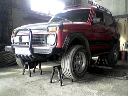

Когда я меняю кардан(очень редко), я задираю машину на 4 козла и кто-то сидя за рулем газует км 70 или 80. Я в это время в яме смотрю есть ли биение кардана(правильно ли отбалансирован, брака много). Так вот, когда у меня крутятся мосты, я могу задержать вращение задних колес, а передних ну его в баню)))
