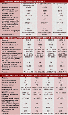

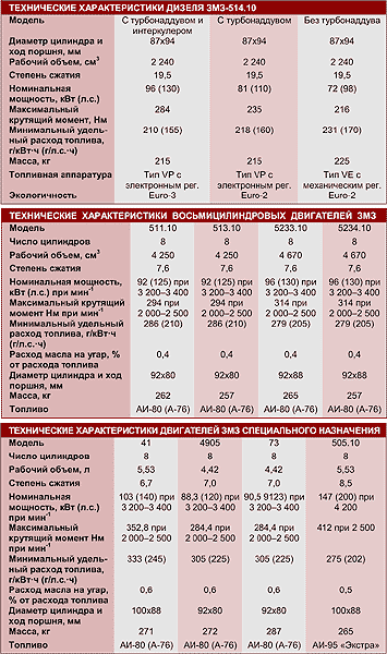

ЗМЗ-505.10 V8-5.53 200л.с/4200об 42/2500кгм/об/мин А-95, краб
так это чайка

ЗМЗ-53, 66, 672, 71 и 73 по сути один и тот же двигатель. Степень сжатия под 76-й бензин, один и тот же рабочий объем, все с ограничителем оборотов и, соответственно, максимальная мощность одинаковая. Существенная разница в характеристиках была до перехода на одноуровневый впускной коллектор, старые двигатели были мощнее и тяговитее, но это одинаково касалось всех двигателей, так же, как и касалась модернизация. Удельный расход горючего для всех этих моделей двигателей одинаков, так что в составе конкретного транспортного средства он не изменится если не изменить условия его эксплуатации.

В начале 80-х было решено увеличить топливную эффективность двигателей, т.е. увеличить их отдачу. Самое эффективное тут- увеличение степени сжатия, ведь первая версия имела достаточно низкую- 6,7, но оставаясь на том же сорте топлива (хотя и применение А-72 все еще допускалось) необходимо было проводить работу по сведению на минимум вероятности детонации, а это очень объемный труд. Проводил его головной институт отрасли- НАМИ. Поскольку двигатель был карбюраторный, то работать пришлось не только с камерой сгорания, но и всем впускным трактом, который очень сильно влияет на условия смесеобразования в V-образном двигателе. Так появился одноуровневый коллектор, который по пути следования смеси "закручивает" ее для интенсивного перемешивания. В результате удалось не просто снизить вероятность детонации, но и добиться даже обеднения смеси. Ведь производительность ГТЖ карбюратора старого двигателя существенно отличалась от нового. Но коллектор имел и недостаток- неравномерность наполнения цилиндров из-за того, что такты впуска в нем накладывались друг на друга при одновременном впуске в некоторых цилиндрах. Старый же паук обеспечивал равномерность наполнения и ее максимальный объем, но этот режим сочли не самым эксплуатационным для грузовика и решили им пренебречь в пользу экономичности.
В спарочниках же, откуда многие черпают данные, встречаются неточности и опечатки. Помимо этого есть разница в стандартах на снятие показаний максимальной мощности и момента- брутто и нетто. Разница между двигателем с двухуровневым коллектором и одноуровневым порядка 5 л.с. и 1 кг момента в пользу старого двигателя. Нынешние 511 и 513 моторы мощнее из-за еще более увеличенной СЖ.
