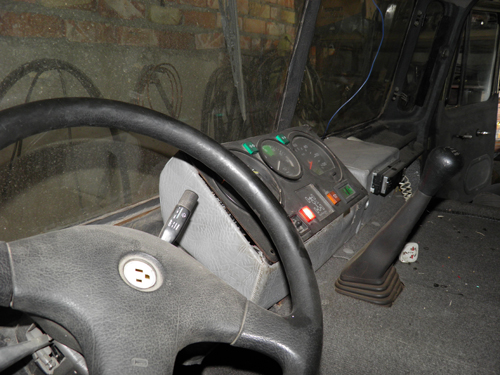

да это первая часть вот вторая

А , что на мерсе 814-м как на Авиа-31 старых моделях КПП возле руля, это рычаг КПП? он стандартный или ты уже сам подбирал, что вообще с мерса надо забирать?

чем больше заберёшь тем лучше а рычаг переключения мерсовский но они бывают двух типов двух рычажный (как у меня ) и однорычажный с защёлкой его не бери гемор с установкой

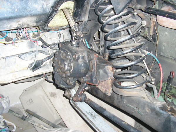

виталян
- Сообщения: 872
- Откуда: бишкек
- Поблагодарили: 21 раз
Re: мой бронтозавр
рулевой редуктор
ok
- leomuz
- Сообщения: 1036
- Зарегистрирован: 22 ноя 2008, 14:55
- Откуда: Екатеринбург
Re: мой бронтозавр
Да по рычагу понял, он мне сразу в глаза бросился т.к. при разговоре с хозяином мерса - он сказал , что кабина продана, значит механизм переключения ушел мда.. А рулевое, ты цилиндр вспомогач убирал с моста, если да то тягу поперечную переделывал?
виталян
- Сообщения: 872
- Откуда: бишкек
Re: мой бронтозавр
тягу поперечную переделывать не надо вместо гидроцилиндра вставляешь амортизатор получается демпфер

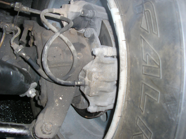

- Сообщения: 7107
- Благодарил (а): 54 раза
- Поблагодарили: 62 раза
Re: мой бронтозавр
Повторюсь про тормоза . Можно больше фото ? ОТ чего диск ? Возможно есть чертежи ...
Какие ощешения по сравнению со штатными тормозами.
виталян
- Сообщения: 872
- Откуда: бишкек
Re: мой бронтозавр
тормоза разработаны петром барханским к сожалению чертежи не сохранились но можно обмерить опорный диск точится и вставляется на место родного тормозной диск прикручивается к ступице таким образом откручиваются и выбиваются колёсные шпильки вместо них используются шпильки от 131 зила у них посадочное место длиннее
при необходимости протачивается ступица ( как чисто) скидывать чертежи лучше по мылу
ok
- leomuz
- Сообщения: 1036
Re: мой бронтозавр
виталян писал(а):рулевой редуктор
От какой модели МАНа редуктор? а насоса , что нет в системе рулевого управления! Сколько весит редуктор.
- Сообщения: 7107
Re: мой бронтозавр
А сам диск тормозной от чего то ? Или оригинальный ?
Знак Качества
- Сообщения: 9
- Зарегистрирован: 22 фев 2011, 23:27
Re: мой бронтозавр
виталян писал(а):тормоза разработаны петром барханским к сожалению чертежи не сохранились но можно обмерить опорный диск точится и вставляется на место родного тормозной диск прикручивается к ступице таким образом откручиваются и выбиваются колёсные шпильки вместо них используются шпильки от 131 зила у них посадочное место длиннее
Тормозные шланги ведь труться друг об друга,со временем совсем протруться. А если на скорости тогда что??? Или этот узел будет доработан?

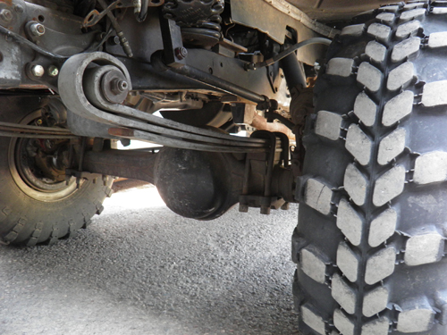

виталян
- Сообщения: 872
- Откуда: бишкек
Re: мой бронтозавр

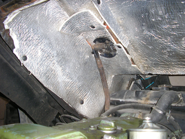

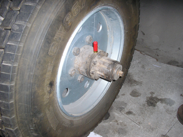

наконец добрался до фотика
ok

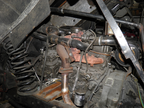

виталян
- Сообщения: 872
- Откуда: бишкек
Re: мой бронтозавр

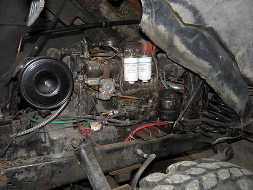

ну и двигатель
ok

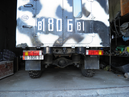

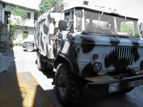

виталян
- Сообщения: 872
- Откуда: бишкек
Re: мой бронтозавр

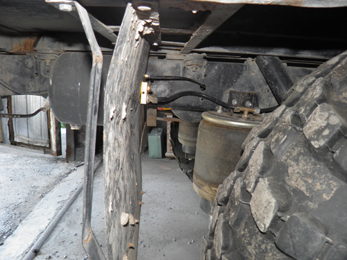

вот ещё одна
ok
