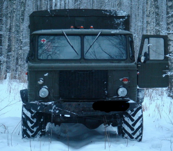

Объясните тупому
1) если радиатор начинает понемногу теплеть почти сразу после пуска (на улице -10) - это значит термостата у меня нет?
2) если его нет, то нужно ли его ставить и возможно ли это?
Газ-66-05 74г.в.
Газ-66-05 74г.в.
