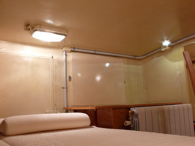

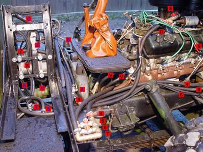

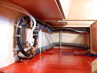

В галерии описание шлангов центрального отопления

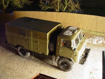

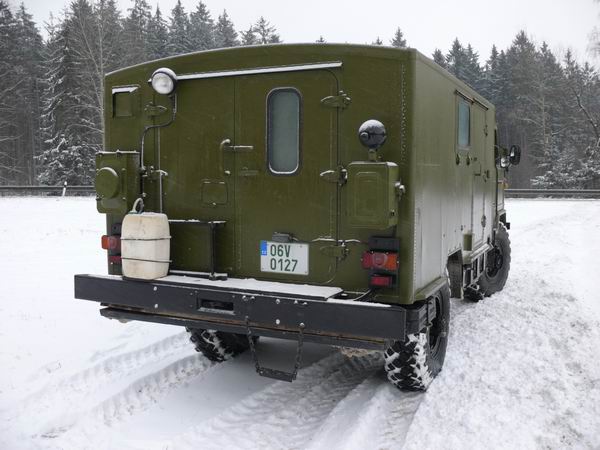

Добавил фотки машины в боевом состоянии.
Запаски и канитсра на машине.

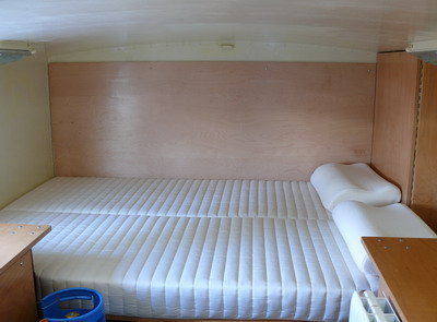

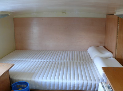

Кровать и ставни на окнах
http://gaz66.ru/gallery_cpg/thumbnails.php?album=189

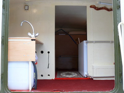

Задний отсек кунга
http://gaz66.ru/gallery_cpg/thumbnails.php?album=191

в заднем отсеке кунга кран стоит чтобы умываться?
кунг низкий.
а как там надо стоять наклонившись сидеть или на коленках на пол вставать чтобы им пользоваться?
если на коленках то можно внизу подушку приделать чтобы было удобно.
кунг низкий.

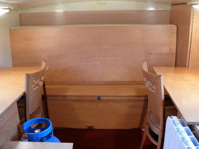

Morcak, на одном из снимков стоят два стула, это конечно смотрится красиво, создает домашний уют, но вот практичности ноль. Во-первых, это а/м для езды внедорог, а не автобанов с соответствующей подвеской, т.е. их надо как-то фиксировать, во-вторых, они занимают довольно много места. Есть ли смысл использовать стулья в низком КУНГе?
И как мне кажется мебель изготовлена из ДСП, так ли это? Если да, то как долго она прослужит с учетом вибраций?
А еще у меня возник вопрос интересующий наверное многих, когда твоя машина покинет приделы гаража? Сможем ли мы когда-нибудь увидеть ее в живую?

Большое спасибо за фотки ,очень хороший кунг только телевизора не хватает возле кровати а туалем можно поставит в заднем отсеке кунга

Герман писал(а):в заднем отсеке кунга кран стоит чтобы умываться?
кунг низкий.
В задним кунге при готовлении пищи удобно сидеть, всё доступно . Готовил несколько раз еды и небыло проблемм.
Стол - это крышка ящика. Лишнего места незанимает. Их необходимо, чтобы вещи во время езды невыпригнули из ящика. Они фиксируютса 2 М-6 болтами у стенки и канатом в передний части. Завтра сфоткаю деталы.
Стуля для сидения в кухни и на стоянке когда хочется работать на компютере или читать книгу. Нехотим с машиной только ездить а в ней жить.
Всё сделано из качественного фанера 12 мм и 18 мм на железгой конструкции. Этой конструкции вибрации немешают.
Выезжаем в течении 20 дней. Виза уже заказана.

илья 777 писал(а):Большое спасибо за фотки ,очень хороший кунг только телевизора не хватает возле кровати а туалем можно поставит в заднем отсеке кунга
Телевизор-монитор к ПС есть тоже, 21 дюйм. Можно поставить на левой стол, потому что головы у шкафа под радиятор двигателья
Возле радиатора место для сушки ботинок. Можно сушить на туалете.

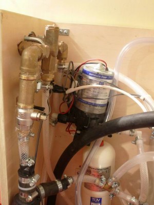

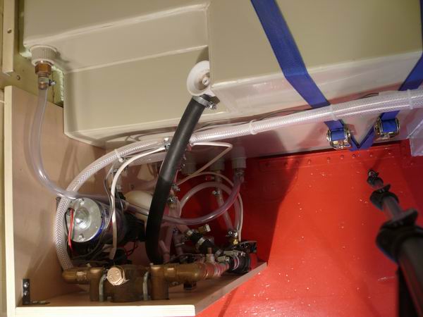

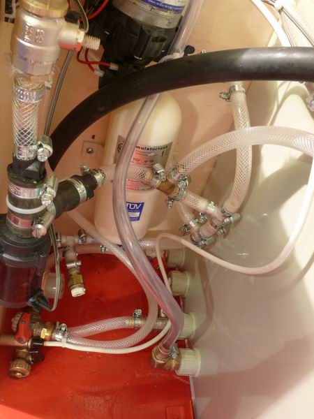

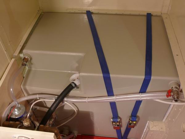

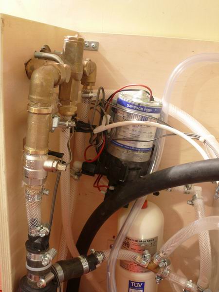

Переделали кухню.
Тепер стоит двухсекционный бак на 200 лт питевой воды, насос и вся система под раковиной и всё можно быстро ремонтировать. Между стнеками, полом и баком 2см стиродур. Вода из бака сливается шлангом и потом через три краники сливается вся вода из системы. Если замерзает вода в шланге между кухней и теплообмнеником под кроватей, ничего неслучится, шлангу немешает и после нагрева кунга опять оттает. Пока в шланге лёд, из крана в кухни течет только холодная вода.
Но всё сделано так, чтобы бензопечка работала постоянно и в кунге было тепло.

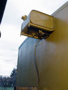

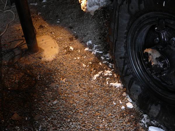

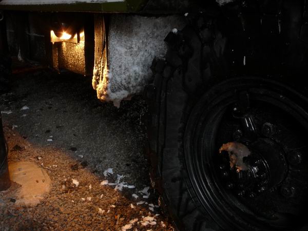

Боковое светло для освещения заднего колёса ночью

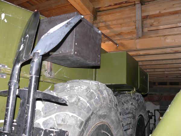

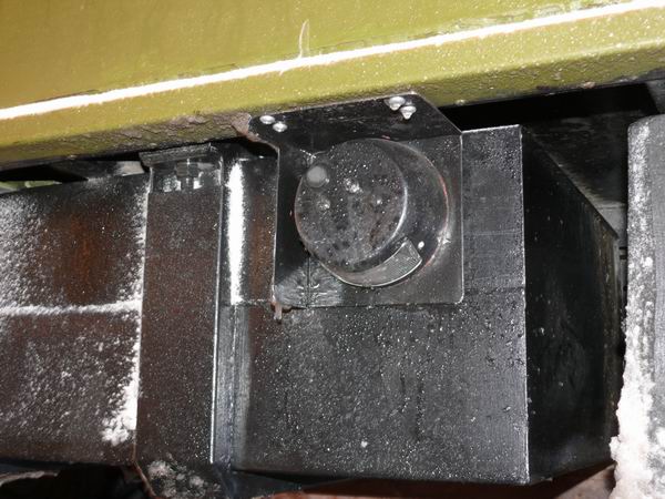

Мангал из метала на 3 шампура или решетку.
Ящик на разные вещи и бензобак печки на 40лт. Сапуны баков идут в этот бачок и потом над крышу кунга.
Под мангалом и ящиком труби навеса.

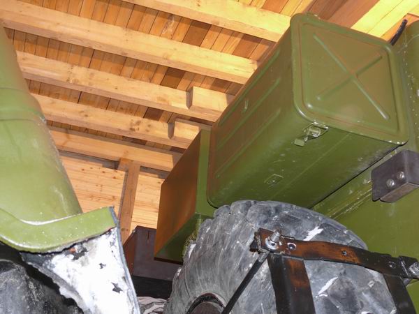

Свет заднего хода.
Ящик из атомного фильтра.
Удобная поручень, когда пользуемся подножкой с цепочкой.
Задний фароискатель.
Под задним бампером две доски.
И за лестницей видно датчик маршрутного компьютера,который показывает средний расход топлива
/большой и белый/

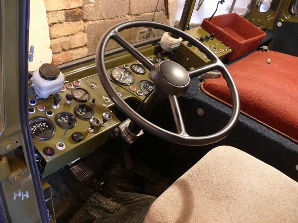

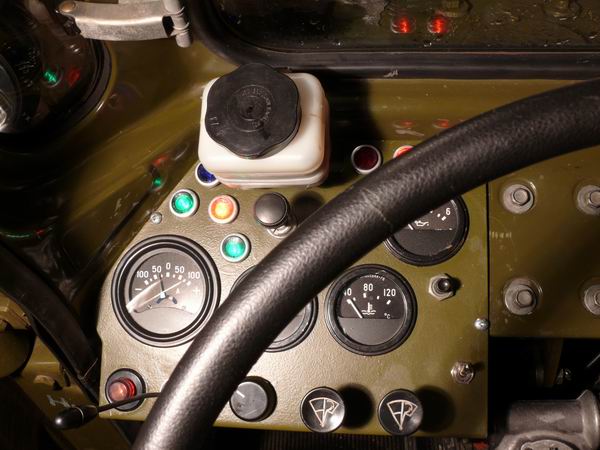

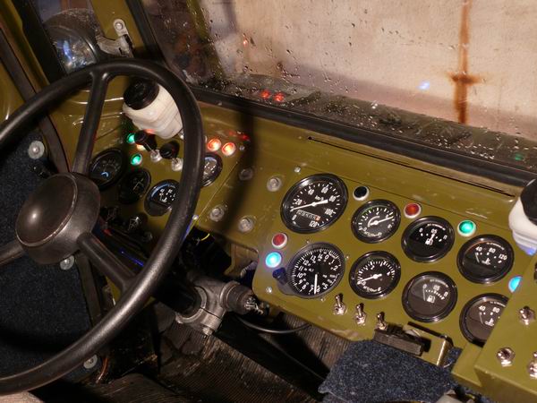

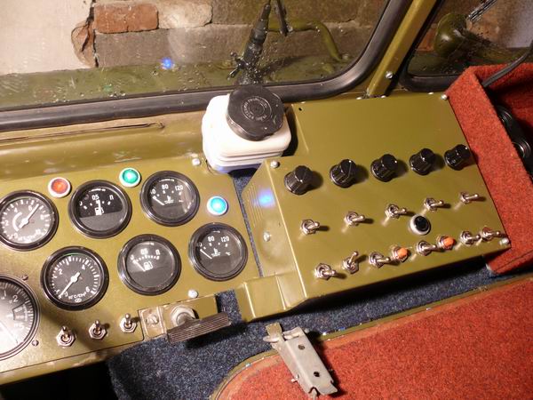

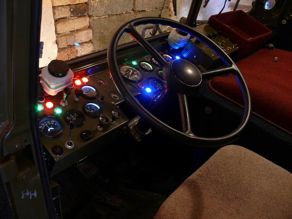

Панель приборов.

Прикольная торпеда
МОЛОДЕЦ!!!! КРАСИВО!!!! а вот что за два бочка???
МОЛОДЕЦ!!!! КРАСИВО!!!! а вот что за два бочка???"Шишководы называют дорогой то место, где собираются проехать"
WAD
- Сообщения: 163
- Зарегистрирован: 02 апр 2009, 13:04
- Откуда: Москва, Зеленоград
Re: Morcak - Газ 66
Один - вода, другой тормозуха. ИМХО
супер!
Морсак - а зачем два датчика температуры двигателя?
супер!

Re: Morcak - Газ 66
WAD писал(а):... два датчика температуры ...?
Я бы сказал три?
