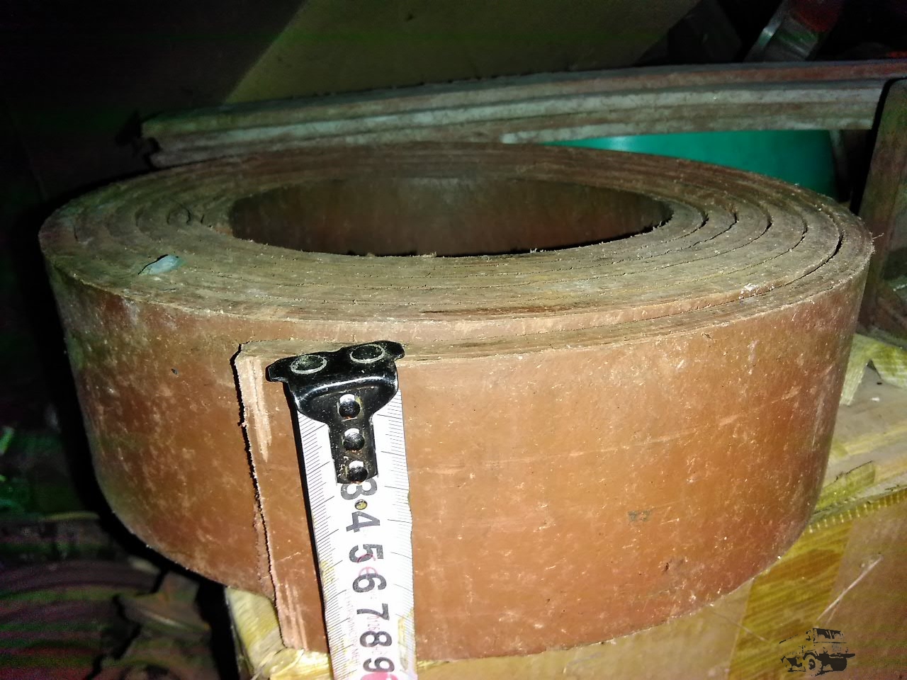

Ты где-нибудь встречал у нас в продаже двойные накладки на колодки?Kакие у тебя стоят?Может позвонить нашему другу...

andrej писал(а):Ты где-нибудь встречал у нас в продаже двойные накладки на колодки?Kакие у тебя стоят?Может позвонить нашему другу...
Если у Толика в магазине двойных не будет, у меня такой вариант имеется, можно почтой отправить.

Спасибо!Но какой толк от этого.У меня такие же,только твёрдые.Да я вообще запутался с этими колодками-накладками.У нас в Даугавпилсе есть и старого образца колодки и нового.Продавец по телефону сказал,что разницы нет,что передние что задние и даже по каталогу идут одним номером.Также сказал,что и по изгибу у них нет разницы!Единственное,что у нового образца(те что с двух частей) толще немного сами накладки.Надо ехать самому и смотреть на месте.Может там и вправду разный изгиб самой колодки,который визуально не отличается!?
