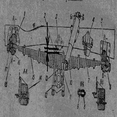

Подскажите сколько составляет указанное на рисунке расстояние, при не загруженном автомобиле, если можно борт и кунг.

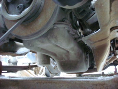

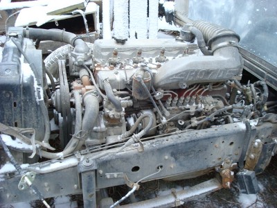

Все течет , все меняется, найден идеальный (по крайней мере для меня) вариант установки двигателя от японского грузовика HINO, марка двигателя H07D со следующими характеристиками
Количество цилиндров, тип ГБЦ: 6, OHV
Объем двигателя, см3 (Displacement (cc)): 7412
Мощность двигателя, л.с/оборотов-мин (Power (bhp/rpm)): 195/2900
Крутящий момент, н-м/об.мин (Torque (ft/lbs@rpm)): 499.8/1700
Степень сжатия (Compression Ratio): 19.00
примерные габариты как у FE6
Вес двигателя 550 кг.
Длина - 120 см.
Высота по коллектору - 92 см.
Ширина - 73 см.
Вес МКПП 140 -150 кг.
Длина - 63 см.
Ширина - 46 см.

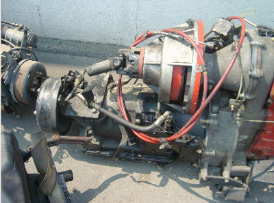

есть задумка углубиться в установку АКПП, нашел для этого движка -сейчас пытаюсь понять механизм переключения, двигатель же еще хорош тем, что не надо резать поддон т.к. у него выемка со стороны моста -на фото видно, не турбированный атмосферник , простой без электронники ТНВД В настоящий момент также жду ответа от центра сертификации (устно получено одобрение на 99%) по замене рамы 66-го на Хино (просто хочу ее подрезать до длинны 66-го и перенести задние рессоры).

С рамой Хины , не получится увековечить ее на 66-м, разве только поставить и устаканить как бн , надеясь, что инспектор не заметит различия между рамами, но чет не хочется с законом в прятки играть
Буду вырезать крепежи движка с хины и примерять к раме 66-го. По АКПП тоже возникли проблемы, там на двигателе другой маховик - а программа по зпч не пробивает их по спецтехнике и говорят, что только надеяться, что еще разберут пожарку т.к. коробка автомат на фото с пожарки и она еще дополнительно с КОМ, - тем мне и приглянулась, назад лебедку можно затулить. Еще столкнулся с тем, что во Владике одно и тоже продают куча разных фирм, кто из них хозяин так и не понял.
