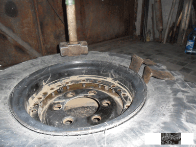

Попробую текстом.
Колесо с болтовым диском.
Спускаем камеру.
Гайки диска раскручиваем.
Кольцо внешнее диска обстукиваем и отжимаем кольцо от диска монтажкой.(ломиком)
Образовавшуюся щель увеличиваем до 10-12 см.
На диск чурбачок, Ломиком подковыриваем кольцо и упираемся в чурбачок (опора).
Нужно отжать 10-12 см щель, чтоб зашел хайджек.
Далее берём хайждек и пятку(опору его) подпихиваем ставим на диск, он встанет краем опоры на шпильку гайки диска.
Клюв хайджека заводим под кольцо диска.
Всё встаёт крепко, надёжно.
Далее качаем джека с 10-12 см, до 30-40 см, до видимой щели между кольцом диска и посадкой покрышки на него.
Ломиком, монтажкой отжимаем резину от железа (кольца диска) в "этой ярко выраженной, напряжённой щели"
Именно клювом монтажки отжимать посадку покрышки, резину от железа.
Я проливал посадку покрышки железо/резина керосином, думаю любой жижей не вредно. Лишь бы отлипла.
В общем сначала с одной стороны кольца поотжимать, покачать джека, пролить. Потом с другой эту всю процедуру повторить.
После того как кольцо диска сдасться (не гнут, не мят), сам диск выковыривать по такой же технологии, только клюв джека цеплять за край покрышки.
(Мне было покрышку не жаль, на утиль была).Но на удивление форму она не потеряла и не порвалась на внешний взгляд.
Диск выходит сложнее и чуть по другому.
Колесо раскореженное хайждеком ставим вертикально, ручка и штанга джека при этом будут упираться в землю, в пол. То есть джек кладём на бок. Катаем колесо и так же - клювом монтажки отжимать посадку покрышки, резину от железа. + проливать по возможности.
Так же с одной и с другой стороны поотжимать.
Когда посадка кольца покрышки стронется с железа, джека "перезарядить".
Снять диск просто не даст флиппер и сама глубина диска.
Джека вставить рукоятью и штангой (нанизать на диск колеса) С внешней стороны колеса внутрь.
Чтоб колесо лежало наружной стороной на земле, а закраинами, посадкой диска к Вам.
Опора джека на земле, клюв качаем, поднимаем. Поднимается один край колеса. Отжимаем посадку покрышки, резину от железа.
Перекантовываем, перекатываем колесо и джека по кругу и отжимаем, пока резина железо полностью не отпустила.
После убираем джека, снимаем флиппер, топчемся по камере, давим её, спускаем, вытаскиваем.
Времени час где то с небольшим.

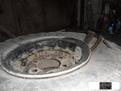

Раздвинуть кольца, подложить колесные гайки, отбить наружнее кольцо уголками, вынуть монтировками подкладывая уголки.
Перевернуть колесо серединой диска на чурбачок, уголками сбить покрышку.
Основная проблема, отжать резину от железа, если это можно сделать монтажкой, колесо свежак безпроблемный.

В моём случае уголками вообще не стронуть было резину с железа. Колесу лет сорок. Железо в месте соприкосновения с резиной - наждак крупнозернистый. (Ржа). За свой вариант спасибо, но мне он ни как не помог. Были б танки, рвал бы танками.

Вполне бы помог, любые колеса этим способом разбираются, включая БТР, пролежавшие 30 лет в болоте.
Все остальное от лукавого, танки, наезды машиной, экскаватор, от этого колеса потом лопаются на ходу.
У меня нарезан из швеллера, в этом весь смысл, стороны разной длинны, при отбивании короткой стороной, уголок закусывается за край кольца, как на фото 1, можно забить несколько уголков и все будут давить одновременно. В тяжелом случае можно забивать длинной стороной, как клин, можно поверх первого забивать второй.
gryaznij писал(а):Уголок металлический надо только со старых запасов искать

Есть один момент. Диск снизу должен плотно лежать на твердом, а не прыгать на покрышке. тогда кувалда и уголки отбивают что угодно.

л-т писал(а):[post]404819[/post] Диск снизу должен плотно лежать на твердом
я тут разбирал уголками колесо брдм, купил шпилек 5 шт. в размер колесных и гаек, монтировкой диски расжал засунул гайки и поставил на шпильки, думал будет хлипко, не фига стоит жестко. гайками на глаз отрегулировал чтоб шина прям чутка лежала на земле, разбирается раза в три быстрее если просто на земле

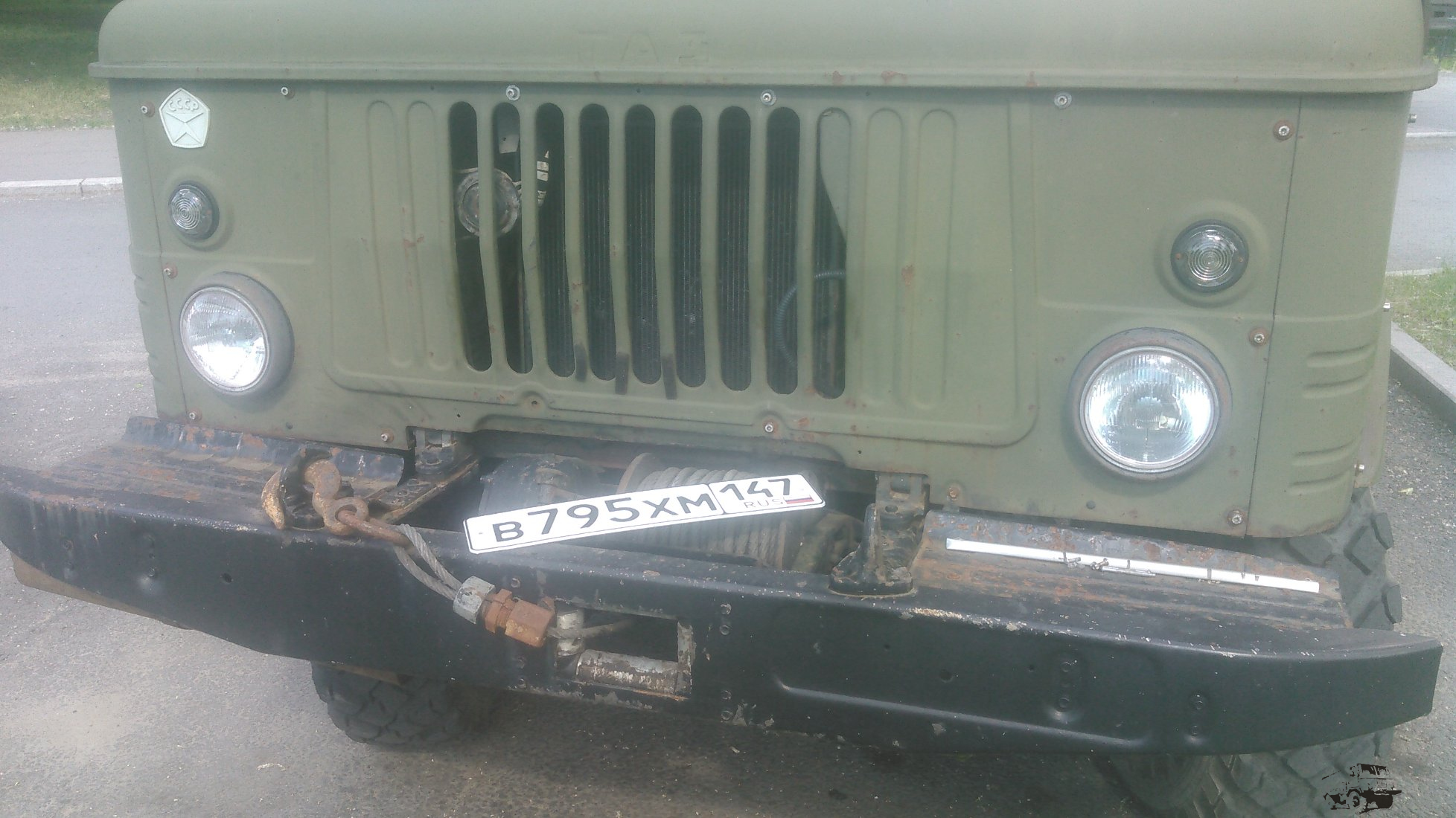

- Брызговики кабины.
Далее.
- Поставлен, протянут сухой фильтр на двигатель.
- Залит антифриз.
- Поставлена дополнительная помпа вебасто, за место газелевской, (Которая с магазина в 2006 году была куплена. Три раза запускал тогда. Заливал, сливал охлаждайку. Течет с магазина. Брак. Так и провисела на двигателе много лет. Контур работал без помпы. Охлаждайка циркулирует в фургон там радиатор от буханки маленький и два кулера на нем компьютерных на выдув.)
- Полностью перебрана система подкачки. Очень много мелочевки. Теперь шарик с рабочей подкачкой.
- Колесо переднее левое новое.
- Брызговики задних колёс новые.
- Трос жалюзи новый.
- Трос подсоса новый.
- Техосмотр новый.
- Скорость 85 км/ час опробована.
- Тормоза с полкачка.
К зиме и пандемии подготовлен.

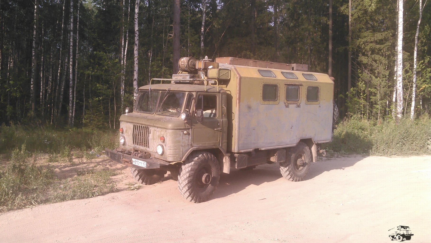

Давно не заходил на сайт. Пол года точно.
39 лет "Шарику".
17 лет из них в моих руках.
Ездили мы на "Шарике" раньше с половинкой (когда детворы не было) в дальние и длительные путешествия. А потом жизнь, быт. Вечное не когда. Авто мол ретро уже. Типа не соответствует ни чему. Последние лет 10 только с детьми "вокруг огорода" катались.
А прошлый год собрался я и Шарика восстановил как следует. Смотрите посты выше. Вечерами после работы месяцев пять потратил. И сделал его идеальным по трансмиссии. А ехать как всегда не когда, и некогда, и некогда.
Пришел тут вечером с работы, загнал семью в домик и направился "за горизонт". Жизнь проходит. годы идут.
Решил друга навестить,https://forum.avtotravel.com/messages/134/15263-istoriya-odnogo-sharika-12-let-gaz-66/
В общем движение - удовольствие. Так шарик ни когда не ездил к моему стыду. Ранее я катился со скоростью 60-65 км/ч. Сейчас 75-80 комфортная скорость. Катится до ста. Выше все таки страшно.
И всё таки не техника тут главное, а люди. На обратном пути новые мембраны бензонасоса (только с магазина) - сказали: "Полный привет, бензина не будет". Современные запчасти нашепрома многим знакомы. "Бизнес чо". Жара днём под сорок градусов на трассе. Мокрая тряпка не помогла
Благо бачок штатный над кабиной от ов-65 оказался бодр и не тек, больше десятка лет не видел он бензина. С него прямотоком и сделал питание минуя бензонасос. В остальном все четко, ни капелек, ни подтёков. Как часы.

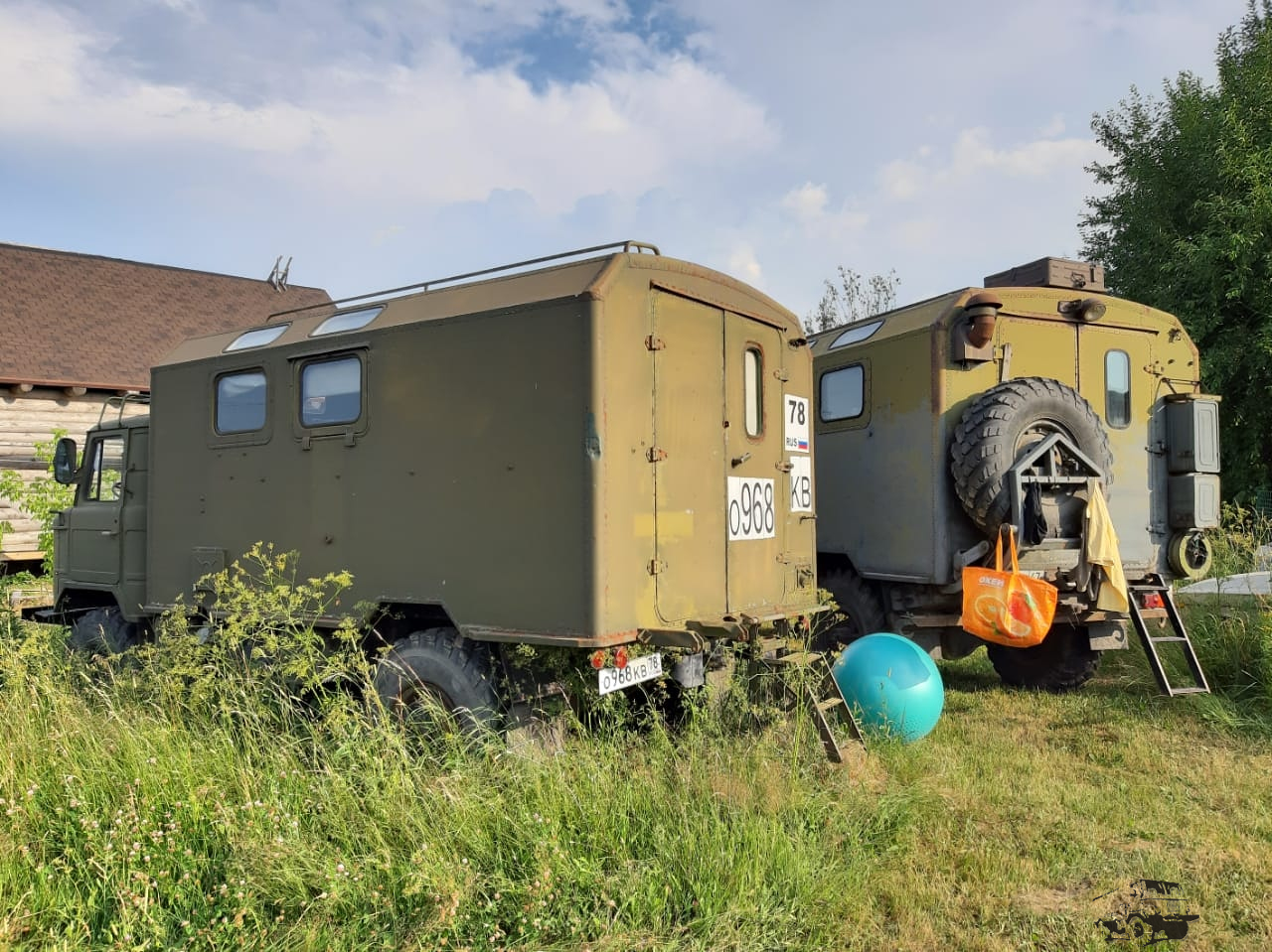

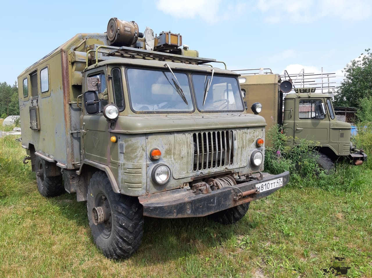

Вообще давным давно не заходил сюда.

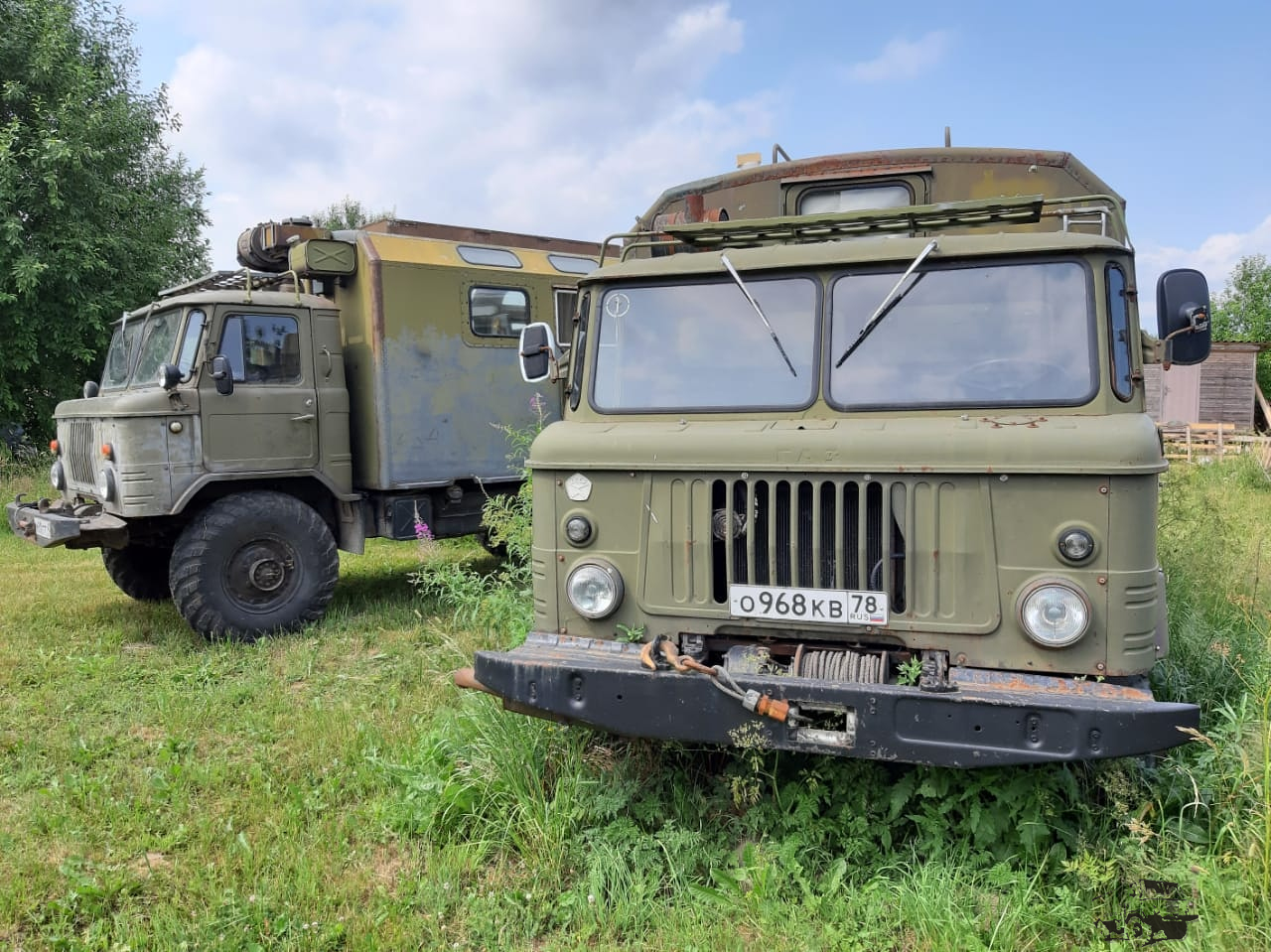

Переехал тот "Шарик" что на фото выше ко мне в "гараж".
Теперь у меня "Шарик" и "Винтик". = Воинская часть прям.
"Винтика" зарегистрировал на себя.
Стал ухаживать.
Зачем мне два 66? Не знаю. Но пока так. Время такое.
Бензиновый носиться легко 80 и до 100км/час. Ест -33 литра примерно на сотню.
Дизельный легко 70 и где то до 80км/час. Ест -16 литров.
Стал ухаживать.

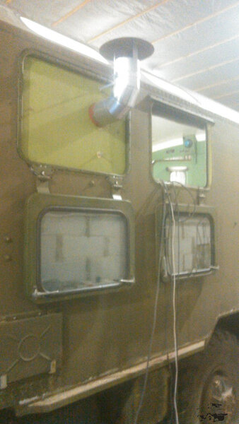

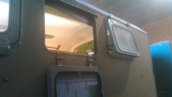

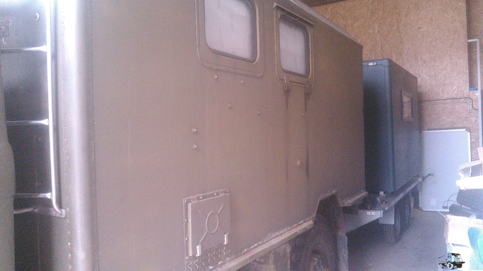

И что то торкнуло меня на Винтика простой Автодом сделать, на основании 12 летнего опыта.
И началось...
Может как нибудь и тему заведу.
Пока повешу несколько картинок.
И началось...
