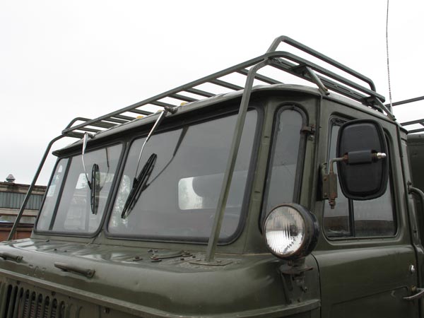

Получилось как то так:

[quote="ZigZag"]Получилось как то так:
А теперь пожалуйста фото с боку и с поднятой кабиной .

Re: Защита фар, стекол.
А что там непонятного? Петли на бампере, 4 точки крепления сверху, откидывается вперед.
Монструальная конструкция
А про кручение рамы ты случаем не позабыл? А то кунг от кабины туды сюды право-лево гуляет... не пообрывает крепления???
Kairat писал(а):Монструальная конструкция
Конечно не забыл, она не касается багажника (2-3 см), все крепления на кабине (4 шпильки сквозь подушки) и бампере (2 петли, 2 подушки отбойника).
Жека, закончили только ночью в воскресенье, фоток на след. неделе накидаю подробных.
