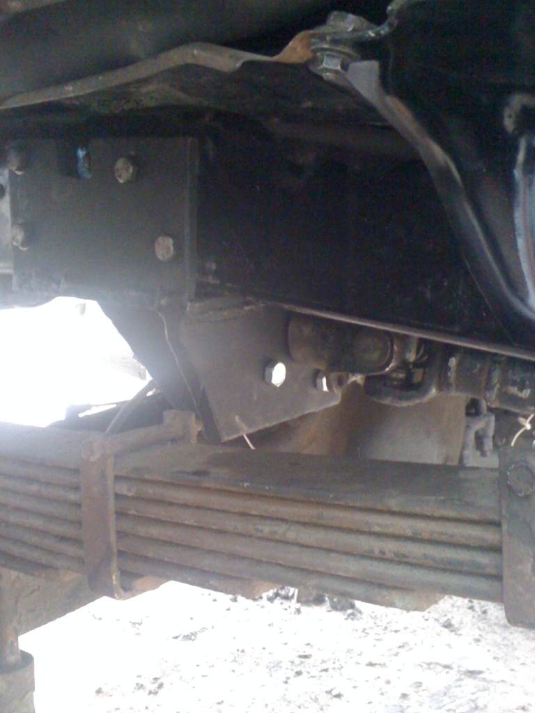

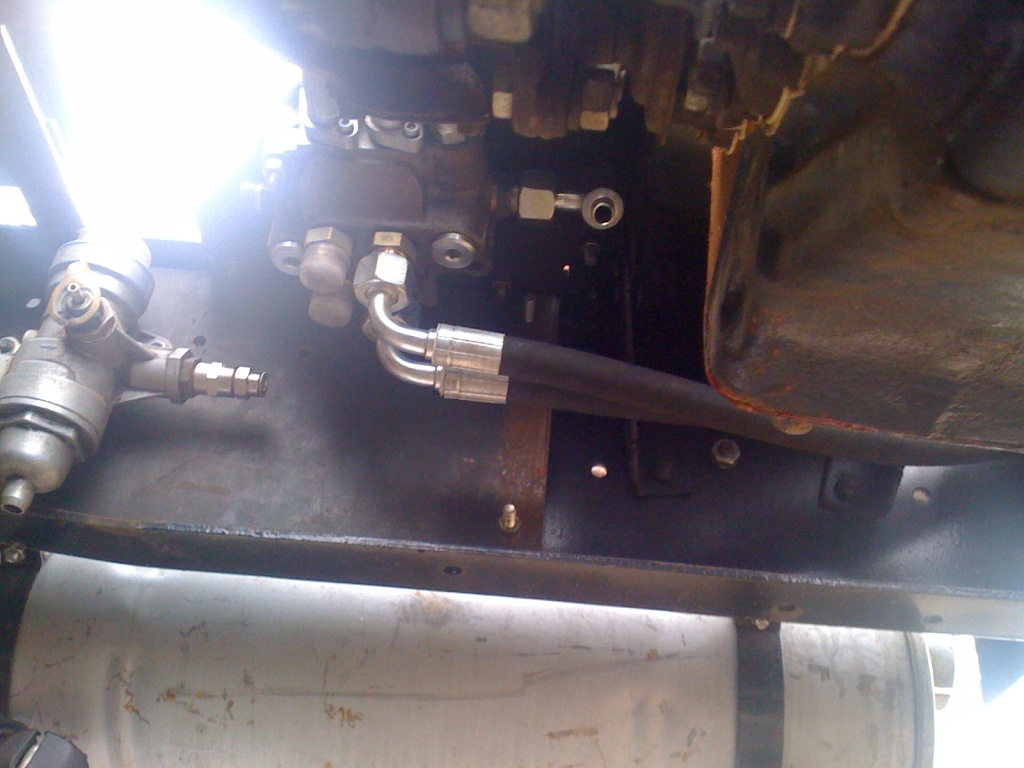

Красота !!! какой толщены взял сталь под гидромотор ?
Хочу купить УРАЛ 4320 собранный для МО :)
Добрый Фей
ФАНАТИК
Сообщения: 3138
Поблагодарили: 3 раза
Re: Добрый Фей ГАЗ-66-15
Сообщение Добрый Фей »
сама пластина под мотор 20, с проточкой на 10 мм под посадочный гидромотора. Раскосы 10 мм, отпилено все что лишнее. На фото заднего крепления, еще не отпилены уголки.

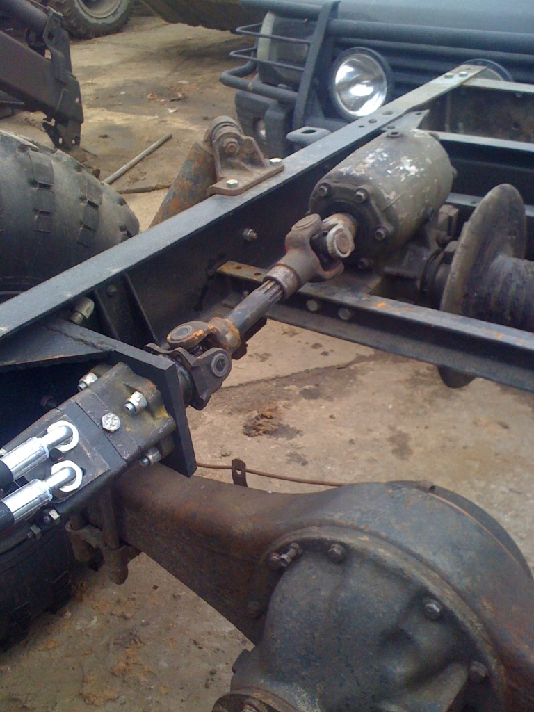

gaz66ru9 писал(а):Задяня лебедка с гидрорукавами. Передний гидромотор. Блок тросикового управления гидрораспределителем (рукоятки сняты), гидрораспределитель с тросиками. Печка правая (заготовка)
Как у вас лебедка установлена? Вал редуктора вверху? если можно фото.

Gucul
Сообщения: 301
Зарегистрирован: 29 мар 2008, 19:45
Откуда: Украина
Сообщение Gucul »
Добрый Фей писал(а):пожауйста
Тоже была мысль так поставить.
Получается масло в редуктор нужно заливать доверху?
Как собираешься пользоваться рычагом управления (холостой/смотка)?

я - никак. На заду, нафиг ненужно. размотаться можно и от двигла. А Пафнутию в свое время сделали спец рычаг, который лебедку расцеплял от барабана.

Shy
Сообщения: 2448
Откуда: Москва, Новокосино
Сообщение Shy »
Gucul писал(а):Тоже была мысль так поставить.
Тоже интересно насчет работы и, в особенности, смазки в перевернутом состоянии. Все уже испытано?
Добрый Фей
ФАНАТИК
Сообщения: 3138
лебедки переворачивали еще до меня. Смазки побольше и погуще и проблем не возникало.

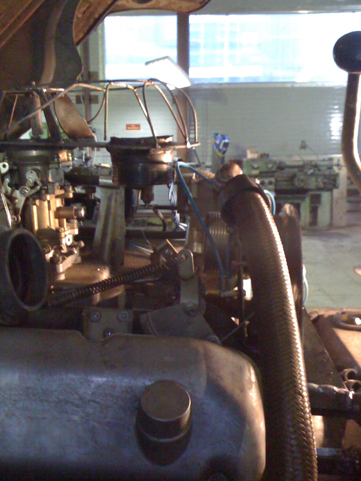

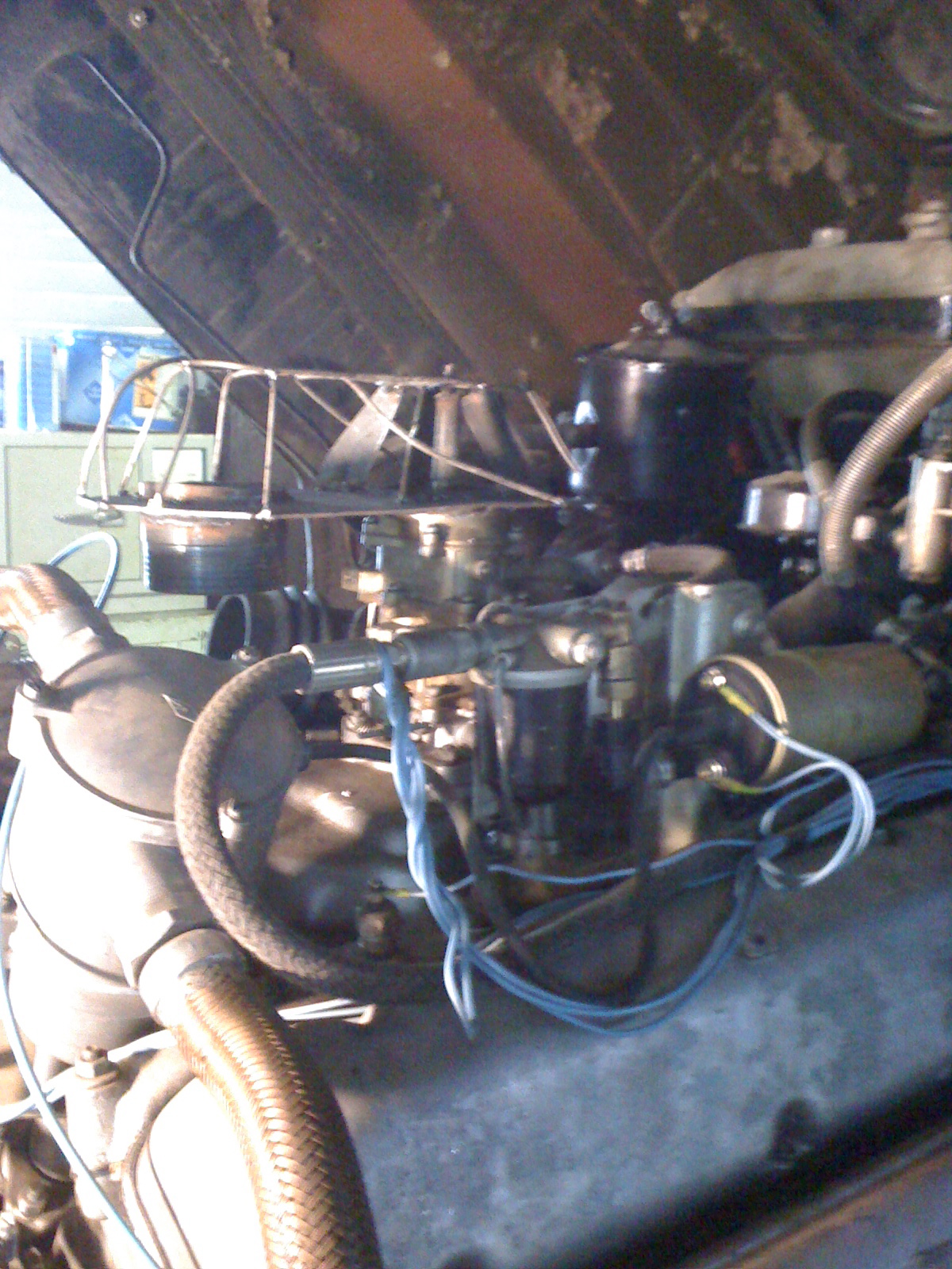

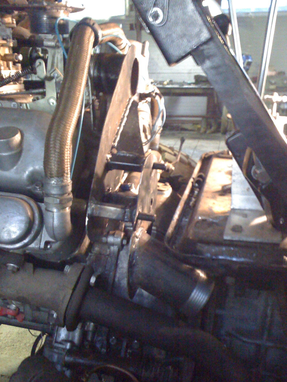

начали делать шнорхель

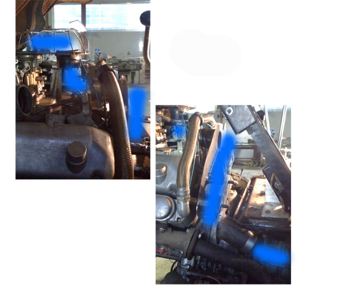

Ты можешь схематически изобразить трассу прохода воздуховодов?
Добрый Фей
ФАНАТИК
Сообщения: 3138
.jpg

А сверху ажурная конструкция будет обвариваться или обтягиваться чем-то?
Добрый Фей
ФАНАТИК
Сообщения: 3138
обтягивается, обклеивается.

Сообщения: 4812
Борь,ааа поделись чертёжиком данной конструкции....и совместимостью шлангов для неё,
если не затруднит конечно
Добрый Фей
ФАНАТИК
Сообщения: 3138
чертежами не поделюсь (ибо все делалось по месту. Если надо можете подъехать образмерть. Сегодня-завтра начну обклеивать, могу подробнее пофоткать с размерной линейкой.
мягкие гофры применены от инжекторной волги.

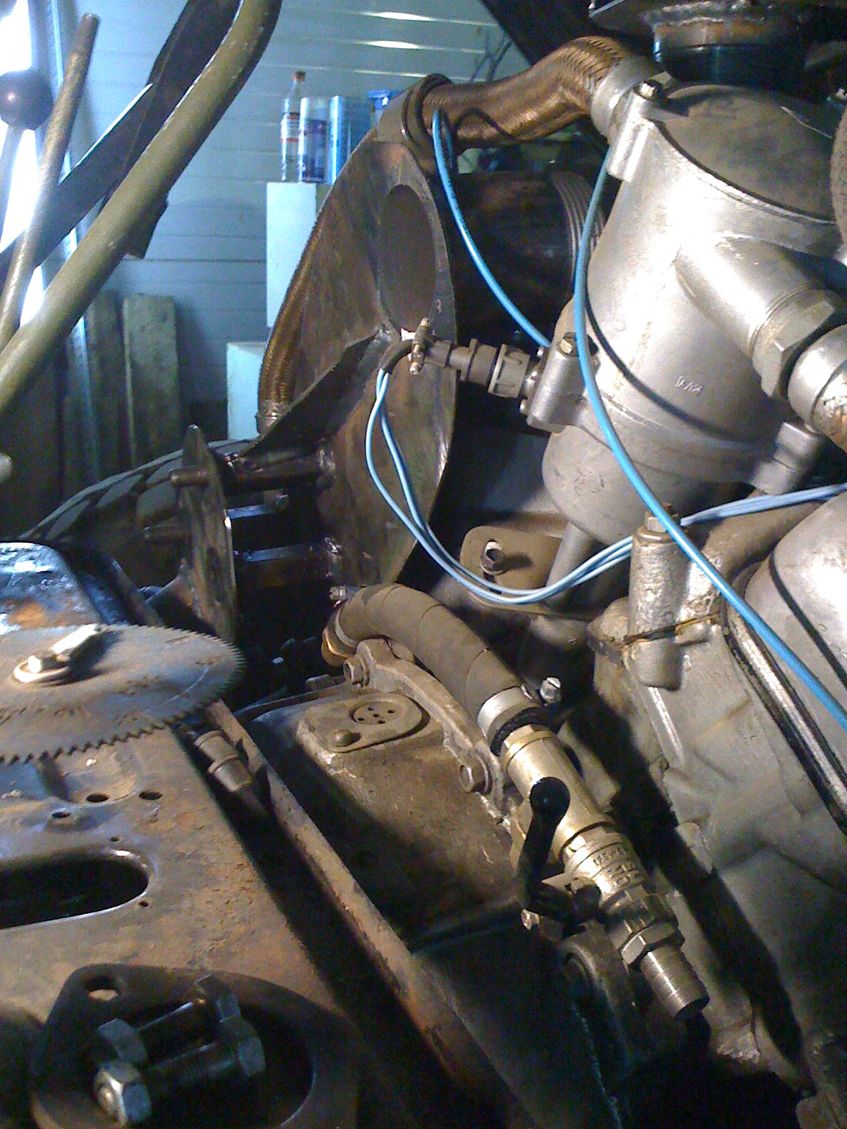

ddiimm
Ватман
Сообщения: 1821
Сообщение ddiimm »
Вчера в оочию видел конструктор . много думал .
так и не понял зачем запитываете воздух не то к раздатке не то к ручному тормозу ? ( пластиковая трубка черного цвета - это воздух ? ) :oops:
Добрый Фей
ФАНАТИК
Сообщения: 3138
это сапун. сапуны собраны в единую систему. а далее либо в атмосферу, либо поддув при преодолении брода.
есть у нас такая хитрая клавиша брод. при ее включении обестачивается зарядка генератора, головной свет, габариты(нижнии), электровентиляторы охлождения мотора и включается верхний свет, наддув системы зажигания, наддув агрегатов.
