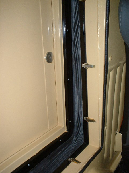

А вот этот вариант, самое оно. Так делает "Уникат" (если разобраться).
http://www.gertenbach.info/images/Big%20Foot/Big_Foot_36/2006_08_20_faltenbalg_neu_innen

ссылко не пашет

по моему самое правильное решение - внутри обрамленный лаз, снаружи гармошка а-ля экарус одной стороной например жестко прикрепленная к кабине, а другая сторона с помошью защелок прикреплена к кунгу.

сложно имхо... покрышка от легковушки подрезанная, чтобы принять более менее квадратную форму будет выполнять ту же функцию без особливой потери качества тех самых функций, даже пристегивать не надо

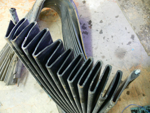

В вопросе почти разобрался. Гармошка продаётся тут. http://www.ormocar.de/unternehmen/
Есть ещё пару отечественных контор, но пока туда не звонил.
Конструктив выглядит так.

Владу (Гостю) большое спасибо за "гармошку".
Будем переходить от теории к практике.

Подвернулись ещё пару фото решений. Но смысл тот же.
http://www.hilde-evolution.de/images/Bautagebuch/September07/0907
На резинках кунг-кабина специализируется контора http://www.ormocar.de/unternehmen/
Очень много ссылок на неё и положительных рекомендаций.
