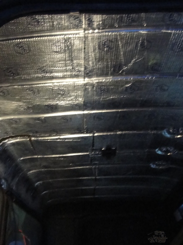

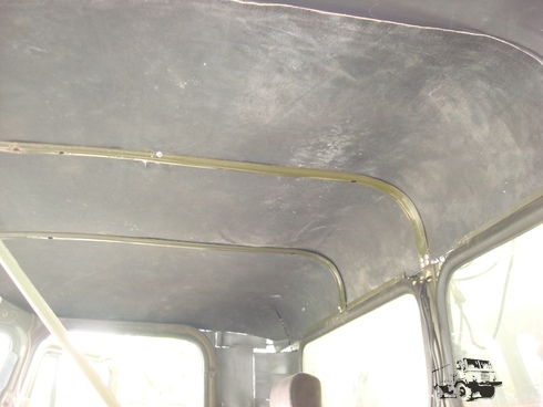

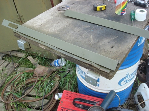

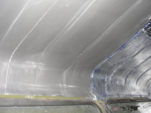

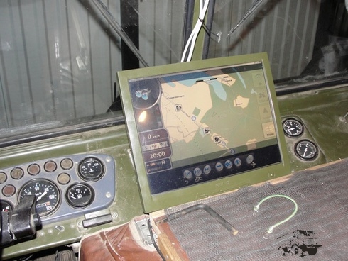

спустя 10 лет ,

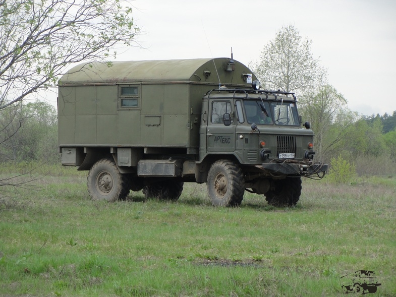

немного истории авто,

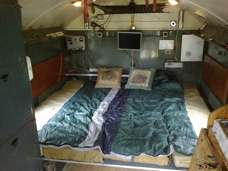

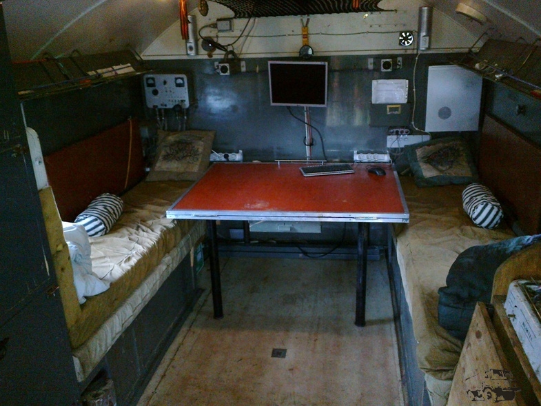

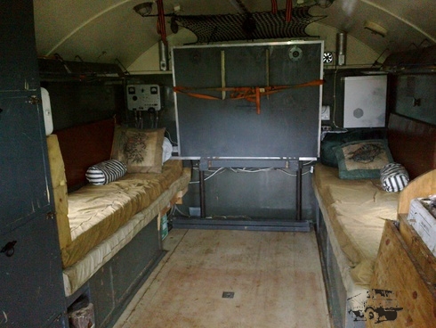

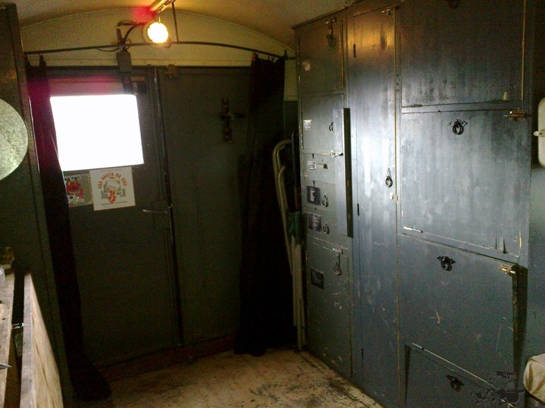

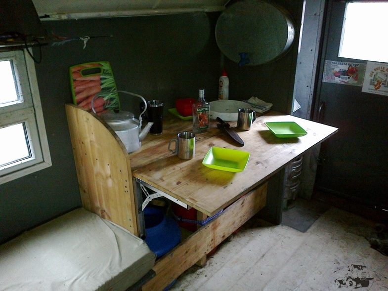

в том же 2008 году был заменен кунг , вместо грузового фургона был приобретен и установлен кунг с круглой крышей , с нулевым пробегом и полным комплектом радиррелейной станции ,
в кунге был оборудован салон трансформер ,
были заменены топливные баки ( 2 мм нержавейка) по 150 л,

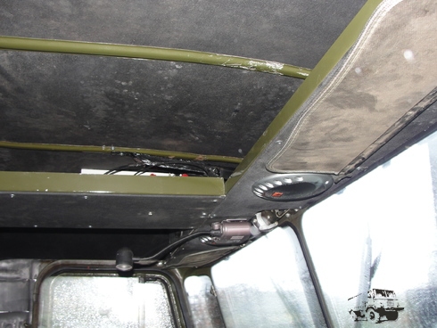

была сделана шумо-теплоизоляция кабины ,

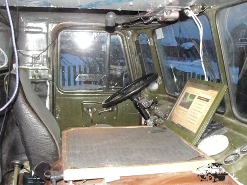

была изготовлена и установлена Т-образная полочка над лобовым стеклом ,
на кабину был установлен силовой багажник ( спасибо Доброму Фею)
в кабине был установлен CARPC с 15" монитором , в кунге дополнительный системник с 15" монитором

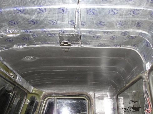

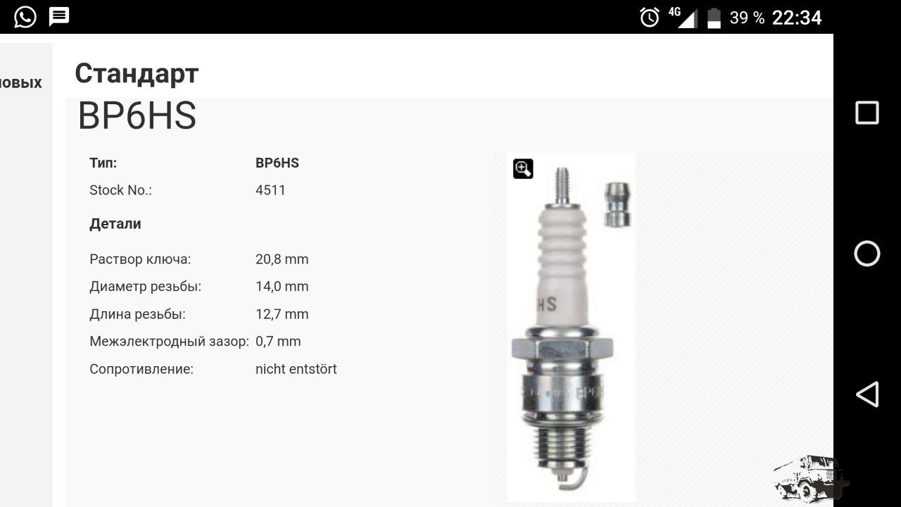

Евгений подскажи что за цифры на свечах NGK? А то на форуме информации море аж голова кругом, честно сказать не знаю что и выбрать.
harli писал(а):[post]373341[/post] Пока не поставил NGK.

TIGER 74 писал(а):[post]373349[/post] что за цифры на свечах NGK? А е
Если память не изменяет

Разве не NGK B5HS.....?
или несущественно..?

Пархат писал(а):[post]373373[/post] несущественно
Нужен аналог а14. для сильно форсирванных а17,
Кажись так .....
- Пархат
- Сообщения: 2434
- Откуда: Казахстан Алматы
- Поблагодарили: 12 раз
принимайте в полноценные члены клуба
Хочешь сказать что NGK B6HS
для форсированных двигателей т.е переделанных под 93 бензин
а NGK B5HS для двигателей под 76-80 бензин
я правильно понял.
я правильно понял.
