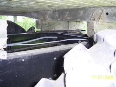

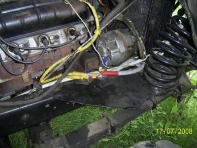

Привет, Землякам! Это хорошо что сам нашел причину неисправности, а то ведь из дали и не знаешь как объяснить причину поломки. Так что в следующий раз будь повнимательней . А вот проводку надо исправить. Я на своём 66 проводку уложил в металло-пластиковые трубы (они используются в доме как трубы для холодной и горячей воды) .
Вот мой пример:
Вот мой пример:
возможно зря . Есть версия , что вода там будет всегда , и малейшее повреждение изоляции приведёт к быстрому гниению меди .

Re: Не работает свет
это точно. лучше всего использовать разрезную гофру.
Так я же выходные концы на трубках залил герметиком и обмотал в добавок сырой резиной, сделал так как на военной аппаратуре. Пока не жалуюсь и воды там не замечал.
ээээ а конденсат?
Объясню еще раз про то как провода уложил в металлопластиковю трубу.
Перед тем как засунуть провода, саму изоляцию каждого провода обмазал сырой резиной. Далее осталось просунуть в трубу. Выходные концы труб залил герметиком и в добавок обработал еще концы выходных труб сырой резиной. Получилось все герметично и никакая вода и тем более конденсат там ну никак не образуется. Что касается мощности (сечение) проводов их хватит по самое нихочу и не страшен ни какой коротыш или т.п.

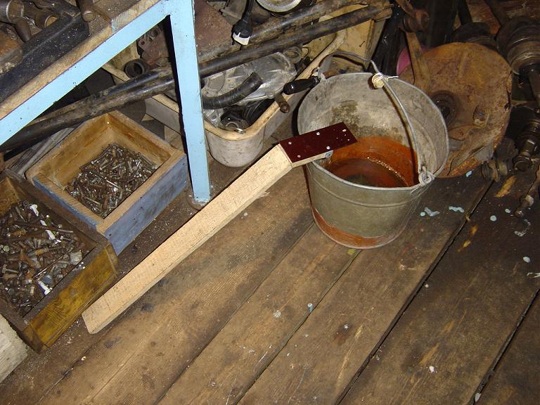

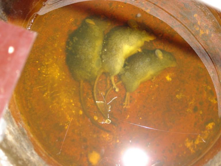

Помимо естественных неисправностей проводки есть ещё "помощники" - грызуны. У меня они зимой глумились с проводкой в верхней части радиатора, даже резиновую трубку опрыскивателя обглодали. Спасался приспособой на фото: сыр на дужке ведра, в ведре веретёнка (чтоб не замёрзла в мороз), кивок возвращается за следующим грызуном. Так и защищал ГАЗ66...
