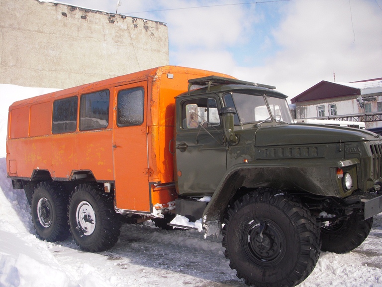

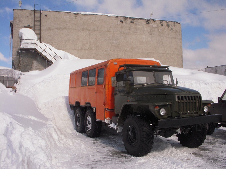

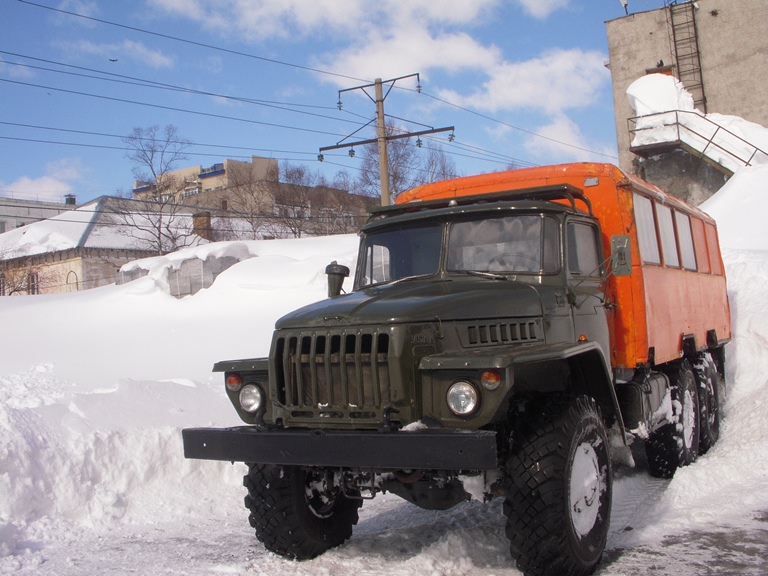

Ну вот я и забрал свой УРАЛ.

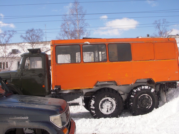

И еще немного. салон перед покупкой не видел. увидел только сейчас. всегда мечтал о такой, но ее внешний и внутренний вид сильно расстроил. вот теперь думаю искать новый кунг или восстанавливать этот полностью. разобрав до основания. Проехал немного, примерно 8 километров, по городу, который вычищают от снега после вчерашнего циклона. толком еще не понял. обратил внимание, что дымит черным (так что народ разбегался) при перегазовках, когда идет на постоянной скорости, то нормальный выхлоп.

Внешне Урал шикарный.. По кунгу - несколько машин с с будками разных аварийных организаций, которые у меня были, имели совершенно убитые кунги (будки).. Впечатление такое, будто их специально превращают в хлам и снаружи, и изнутри.. Аварийщики - очень суровые мужики
.. Поэтому расстраиваться не стоит.. По другому быть и не могло..

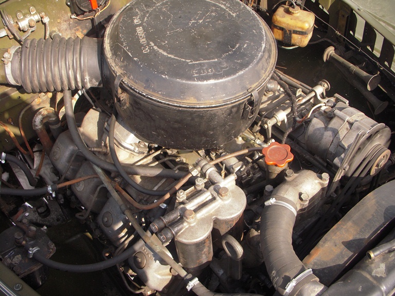

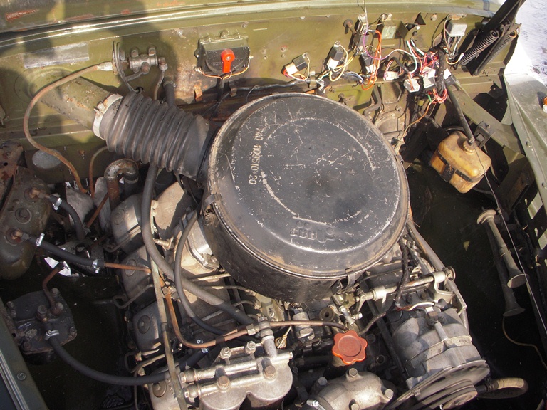

Если воздушный фильтр перенести из под капота (где он "бубнит") на крыло, то в кабине может стать намного тише.. По черному дыму начинай с самого простого - с форсунок.. Замена неисправных распылителей, правильное давление на стенде по манометру.. А дальше как пойдет

продавец сказал насос новый, может он слишком много льет? тоже посоветовал к топливщику заехать. я подумал начать с фильтров может они забиты, что то не тянет сразу начать со снятия тнвд и форсунок. только хотел спросить какой фильтр лучше, тот что под капотом с грибком, или бочку на крыло-а тут и ответ пожаловал. будка реально печальная. сейчас думаю что сделать - начать искать армейский кунг или ободрать всю эту снаружи и внутри и обшить заново- не представляю объемы времени и денег.

Фильтра менять обязательно, форсунки к топливщику тоже обязательно.. ТНВД пока трогать не стоит, единственное, пусть топливщик угол впрыска посмотрит - если ТНВД меняли, поставить могли абы как, мимо меток.. Тогда и дым может быть и отсутствие тяги, и очень жесткая работа двигателя, к примеру.. В ЯМЗе, если обгонная муфта ТНВД сухая (муфта опережения впрыска), в нее не залито масло, то мотор начинает греметь и теряется мощность.. Это круглая такая "балда" сразу за ТНВД.. Не знаю как в Камазе, но скорее всего так же.. В новый ТНВД могли масло и не залить вообще..
Будку зачем обдирать? Обшивай поверх потихоньку.. Хоть сайдингом пластиковым.. какая разница

Данунафик... Утащи её на дачу, сделай сарай. Сейчас кунгов ураловских - хоть ж... ешь! (по крайней мере у нас так. У вас, поди не хуже). Окошек меньше, теплее, крепче, можно попутно какие-то ништяки поиметь с кунгом...

Лелек, молодец, поздравлявляю!!! Я бы то де ураловский армейский кунг поставил и практичней и симпатичней!!! Сегодня на дороге попался армейский урал, не машина, а загляденье!!!

ЛЁЛЕК , хорошая машина с вахтой разберёшся постепенно , правильно ребята говорят сначало форсунки потом зажигание . У меня поменяли сальники и резинки на ТНВД теперь начало гонять рейку плавают обороты на холодном на холостых на горячем почти не заметно вот и думаю хотели как лучше а вышло как всегда.
